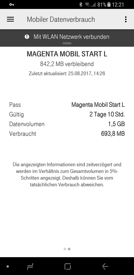

Vorgestern am 25.8. wurde mir gegen 14 Uhr angezeigt:
Noch 2 Tage 10 Stunden (siehe erster Screenshot)
Heißt doch, 2 volle Tage plus 10 Stunden, insofern also einschließlich bis zum Ende des 27.8. heute.

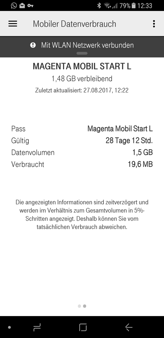

Tatsächlich hat aber bereits heute am 27.8. ein neuer Abrechnungszeitraum begonnen, siehe zweiter Screenshot - die Restanzeige 28 Tage 12 Stunden macht keinen Sinn.
Also: Der Zeitraum wird technisch richtig durchgeführt, aber die Anzeige in beiden Apps
- Magenta Service und
- Online Manager
ist falsch, immer 1 Tag zuviel. Oder bin ich zu blöd? ;) @Telekom hilft

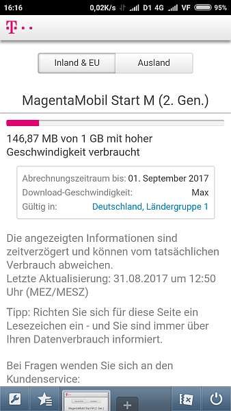

Bei mir steht ein neuer Abrechnungszyklus an. Leider habe ich gestern nicht bemerkt, dass die Magenta Service App Screenshots blockiert, die sind also weg. Hier hatte aber alles gestimmt, und gestern Nachmittag nach 16 Uhr wurde mir in der Service App ein verbleibender Zeitraum von 1 Tag 8 Stunden angezeigt, im Browser (pass.telekom.de) nur das Datum 1.9. Laut app hätte man gestern noch meinen können, das geht auch hier bis Mitternacht.
Wenn ich aber heute in die Service App sehe, sieht es ja danach aus, dass doch die genaue Uhrzeit eine Rolle spielt, und mein Tarif jeweils gegen 00:30 Uhr geschaltet wird: um 00:41 Uhr werden mir noch 23 Stunden und 51 Minuten angezeigt, was dann am 2.9. 00:30 Uhr sein sollte - wenn ich dran denke, schau ich morgen Nacht wieder rein ;) Wobei hier nur das kleine Zeitfenster von 0 bis 0:30 Uhr interessant wäre.
Screenshot_2017-08-31-16-16-38-241_jp.co.fenrir.android.sleipnir.jpg IMG_20170901_004133_HDR.jpg
Dann sieht das bei dir aber doch ein bisschen anders aus:

@Rak - was bekommst du denn im Browser angezeigt, wenn du auf pass.telekom.de gehst? 23. oder 24. September?
Heftig, die machen ja wirklich queres Zeug! Von wegen bis morgen früh 00:30 Uhr, irgendwann zwischen vorhin und eben bin ich plötzlich doch schon im neuen Zyklus - und es sieht aus wie bei @Rak. Dann hat er doch Recht damit, dass auch im Vorraus die angegebene Gültigkeit schon falsch ist, weil sie einen Tag zu viel vorgaukelt. Entsprechend ist auch der im Browser angezeigte Tag nicht der letzte Nutzungstag, sondern der erste des neuen Zyklus und somit falsch ausgedrückt.
Da bei mir ja angeblich der 1.9. noch wirklich vollständig im Zyklus lag, überrascht mich das jetzt trotzdem ein wenig.
Wenn man das weiß, kann man ja mit leben. Aber hätte ich jetzt nicht noch mal reingeschaut und - warum auch immer - fröhlich noch ein bisschen Musik oder Video gestreamt/gesaugt (war ja noch ne Menge übrig), hätte ich wohl morgen sehr blöde aus der Wäsche geschaut.

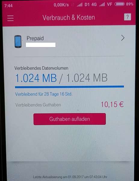

Ja, das kann nicht sein, Sieht man auch sehr schön in deinem Screenshot:
Der Abrechnungszeitraum beträgt 28 Tage . Da ist es Unsinn anzuzeigen, der Abrechnungszeitraum würde noch 28 Tage 16 Stunden gehen. Also länger als der Zeitraum tatsächlich ist.
Richtig wären hier am ersten Tag gegen 8 Uhr ja 27 Tage 16 Stunden.
Auch wenn ich mich nicht noch einmal von der App veräppeln lassen werde, da ich das jetzt weiß: Ich hoffe, das wird geändert ;) @Telekom hilft

Erster Screenshot:
25. August 14 Uhr => Restlaufzeit 2 Tage 10 Stunden => neuer Abrechnungsmonat startet also am 28. August
Zweiter Screenshot:
27. August 12 Uhr => Restlaufzeit 28 Tage 12 Stunden => Ist korrekt, da neuer Abrechnungszeitraum erst am 28. August startet. Er zeigt diesen jedoch einen Tag vorher an, addiert jedoch die Restlaufzeit des alten Abrechnungsmonats hinzu. Darum die 28 Tage und 12 Stunden.
So richtig korrekt wäre gewesen, dass er am 27. August um 12 Uhr „0 tage 12 Stunden“ und am 28. August um 12 Uhr „27 tage 12 Stunden“ angezeigt hätte.
Die Abrechnungszeiträume selbst sind korrekt, nur der Zeitpunkt, wann der neue Abrechnungszeitraum angezeigt wird, ist so verwirrend.
Die Anfrage bei den Kollegen der Technik, warum das so ist und ob das nicht korrigiert werden kann, um Missverständnisse zu vermeiden, läuft auch noch.

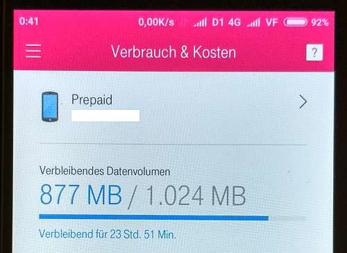

Der Zeitpunkt ist nicht nur verwirrend, sondern letztlich falsch: bei @Rak sieht man im 2. Screenshot (der mit den 28 Tagen und 12 Stunden), dass zu dem Zeitpunkt das Volumen bereits vom neuen Kontingent abgebucht wird.
Ebenso bei mir: Fr. 00:40 Uhr kann ich angeblich noch über 23 Stunden hinweg mein Restvolumen nutzen, und um 7:40 Uhr plötzlich stehen schon die neuen 1024 MB da, also ist mein Restvolumen doch weg! Wenn man also um den Wechselzeitpunkt nicht alle naslang schaut, kann das recht fatal sein, weil man glaubt Restvolumen zu verballern, in Wirklichkeit wird aber bereits vom neuen Kontingent abgezogen.
