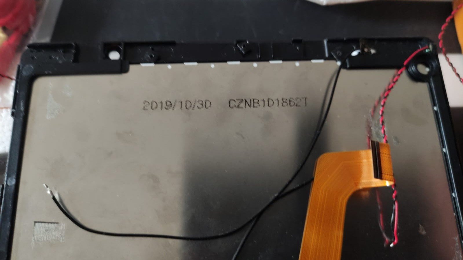

spunky1a schrieb:
ich verstehe noch nicht wo das Flachbandkabel vom Digitizer dran soll?
Digitizer, Touch, alles dasselbe. Das Flachbandkabel oder Flexcable wird durchgesteckt nach innen.
VG
Obiges Modell hat ein verklebtes Display.
Falscher Touch, gehört zu einem anderen Gerät.

Doch bei meinem Wissen ....was ist nun das richtige ?
So wie ich es in Händen halte sind die Touchs falsch bestellt, die sind wie ich sehe für ein Anderes Teclast.
Normal wird das Flachbandkabel eingesteckt, unten durchgeführt.
Dieses Modell aber, hat auf dem Board nichts zu stecken außer das Display.
Dieses Modell benötigt ein komplettes Display, ich habe mich von den Bildern des bestellten Touch fehlleiten lassen.
VG
Reaktionen: Fire123

hier nochmal ein ganz großes DANKE an Dr.Phone, er hat sich die Mühe gemacht mein defektes Tablet zu reparieren. Zwar hatte auch ich den falschen Touch gekauft, aber aus irgendeinem Grund funktioniert nun der alte Touch wieder. Auch der USB Port funktioniert wieder tadellos.
Also wer ein ähnliches Problem hat, sollte zuvor mal bei Dr.Phone anfragen.
