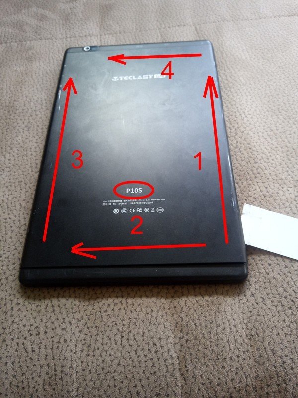

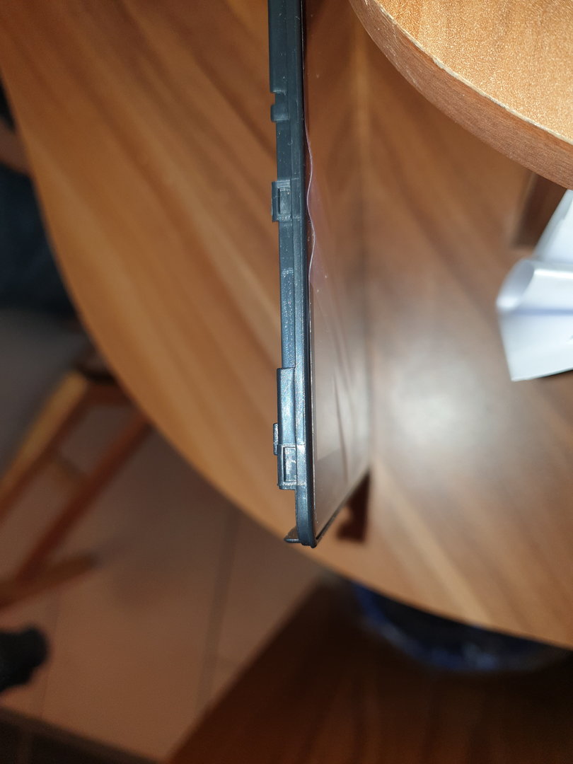

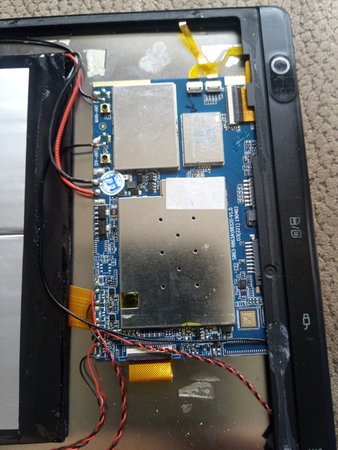

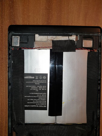

die Rückseite ist leider geklebt, hab sie mit einem dünnen Messer an der Ecke (1) angehoben, dann mit einer dünnen Plastik rings herum abgehoben, das ging eigentlich ganz gut, bis auf Seite 4, die ging etwas schwerer. Ich muss auch den USB-Port austauschen, ich weiß jetzt nicht wie ich die Platine entferne. Ob ich jetzt auch das Display entfernen muss???

Kommt drauf an was defekt ist?
VG
Danke für die Bilder. Glaube das ich dann für das Display nur den Deckel abmachen muss. Du hast aber Seite 4 abbekommen und USB bleibt ganz ?
ja, Seite 4 ist auf, sonst wäre ja kein Bild von den Innereien möglich, USB ist an der Platine dran und die bekomme ich im Moment nicht raus.
Bei mir ist der Digitizer und der USB Port defekt.
Reaktionen: Fire123
Ah okay...
Sieht so aus als ob das Logicboard auf die Rückseite vom Display geklebt ist.
Ich glaube eher, dass das Display nach außen aufgeht.
VG

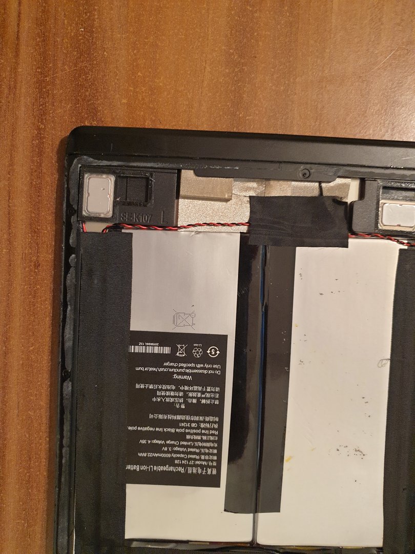

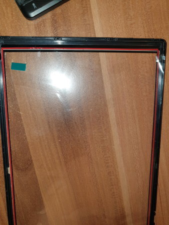

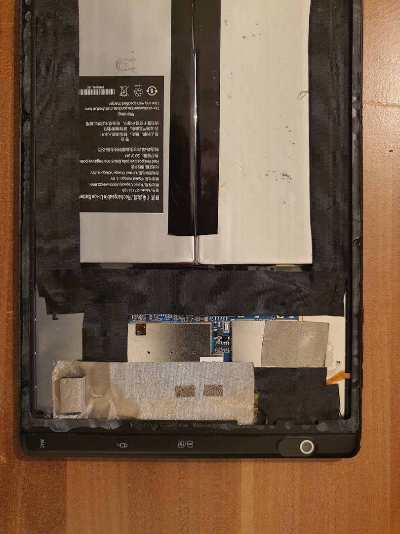

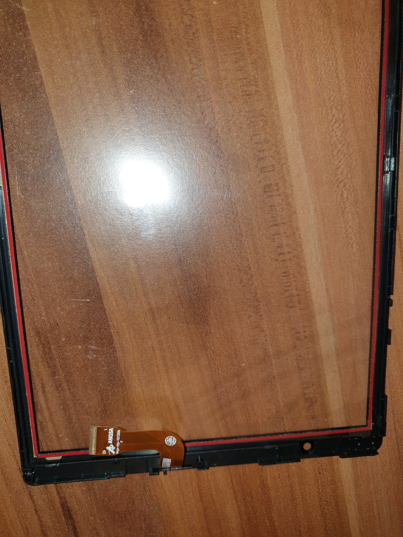

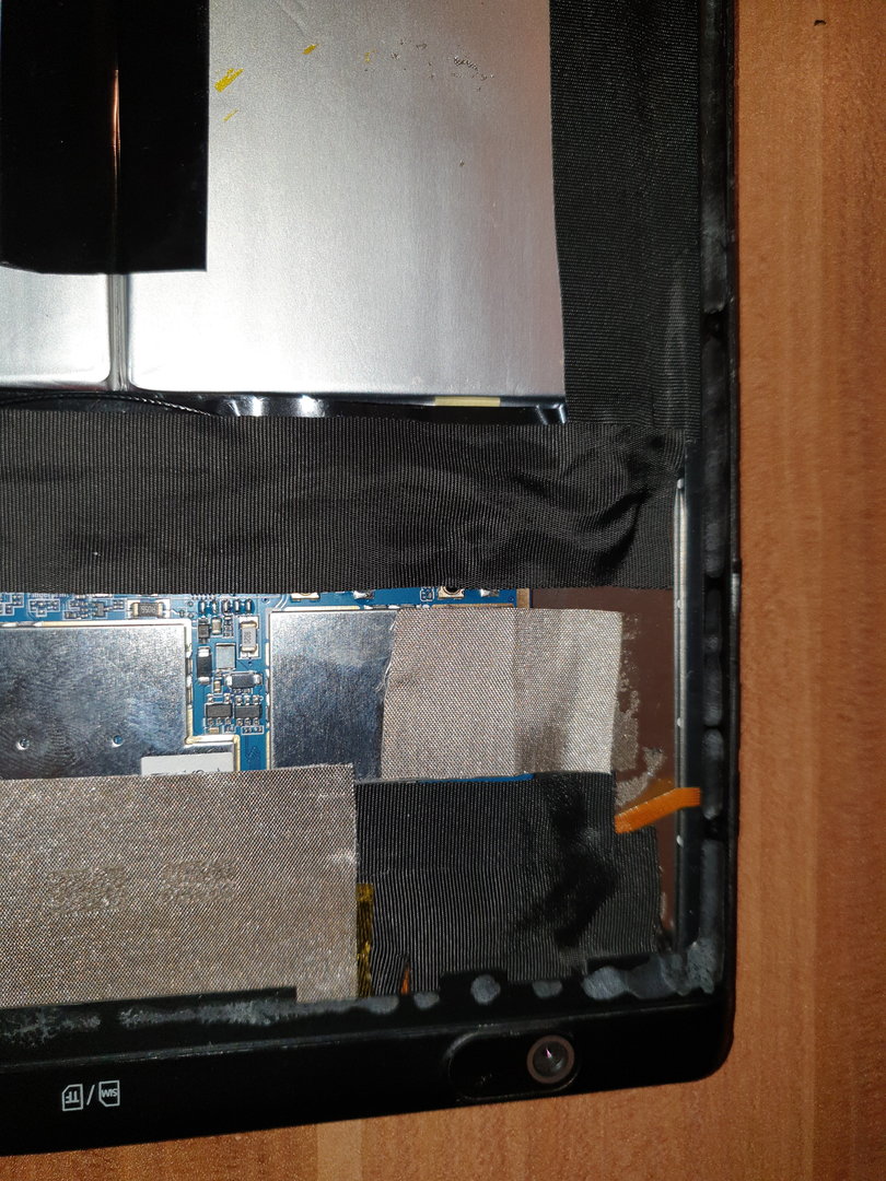

So nach langem warten.....Display ist da. Rückseite abbekommen wie Spuny 1a schön beschrieben hat. Doch jetzt stehe ich vor der Herausforderung DISPLAY !?!? Habe mal Bilder bei getan.
Und?
Ich hatte ja gefragt was defekt ist:
Das geht immer nach außen auf. (Frontseite)
Deswegen meine Frage hier und weiter oben.
Du willst ja NUR den TOUCH wechseln, nicht das Display....
VG und gutes gelingen!
der DOC
Okay Projekt ist für den Müll !!!
Wie schon oben beschrieben war das Displayglas ecke Spider ! Habe dann bei Ali das Frame Display bestellt. Vom Anblick genau alles richtig , doch beim Zerlegen festgestellt das auf dem Display innen noch eine dünne Platte festgeklebt war. Ende der Geschichte ebenfalls gesprungen . Jetzt reif für die Tonne. Werde mir doch ein Samsung Tab zulegen !
Sage aber Danke für die Hilfe !!
Gruß Kalle
