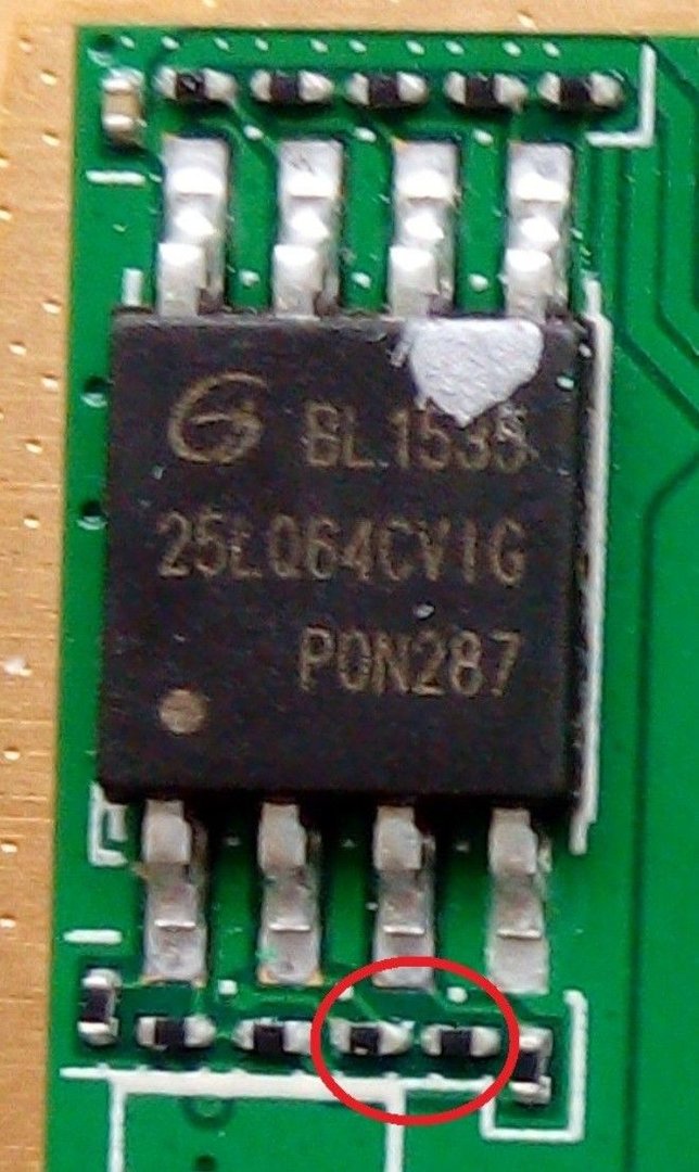

2. Beim Ansetzen der Zange an den Bios-Chip sollte man extrem vorsichtig sein, weil man sich leder sehr leicht die SMD-Bauteile ringsrum abreißen kann, dass ist mir passiert und jetzt habe ich ein neues Problem

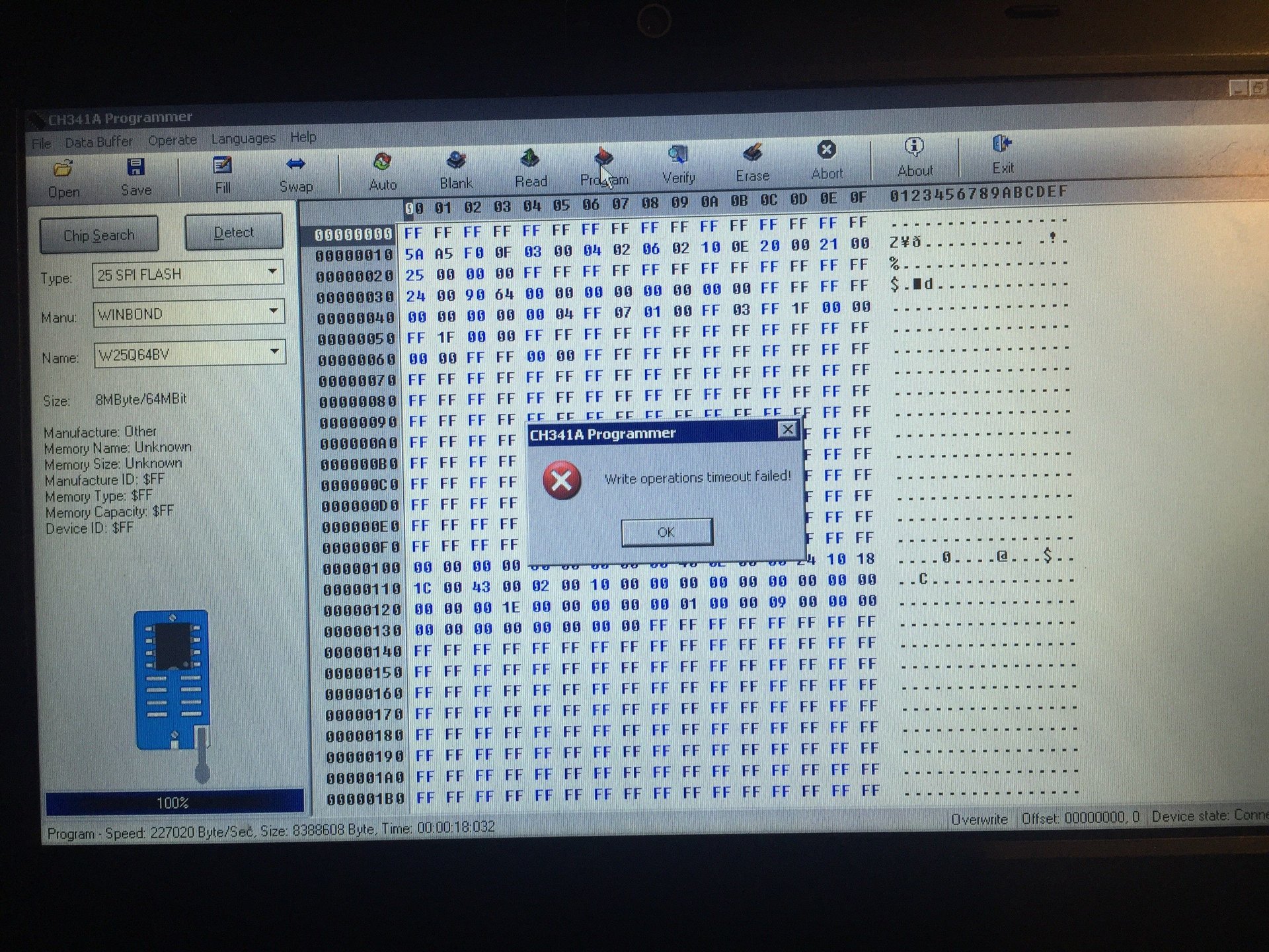

Also wenn ich bei punkt 14.b bin passiert nichts und nach ein paar sekunden kommt diese Meldung: Write operations timeout failed!
ich habe den Akku abgelötet, und mich genau an die anleitung gehalten, mehrere verschiedene kompinationen ausprobiert, leider kommt immer der gleiche fehler weiß jemand weiter?

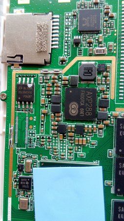

was habe ich eigentlich für einen chip verbaut...?
klappt das mit dem flasher überhaupt?

Hallo
Mario-NBG
Den selben Fehler habe ich auch bekommen. Probiere mal den Stecker um 180° gedreht zu flashen. Das Bild Links teuscht. zumindest konnte ich so flashen.
Es war der falsche Chip :)
Wenn die Verbindung richtig ist, dann sieht man im Flash-Tool auch genau, welcher Chip es ist. Wichtig ist zu gucken, dass Pin1 überall stimmt.
bei mir hat es nie den richtigen Chip erkannt, auch nicht als es funktioniert hat, ich habe dank Chris von Techtablets.com den Chip manuel ausgewählt und dann hat er richtig geflasht
Wo Finde ich meine ID für das Tablet und die Datei die auf das Eprom geschrieben gehört habe ein Teclast Tpad x98pro dualboot And.+Win10
[doublepost=1451269535,1451264476][/doublepost]Mario-NBG Kannst du uns sagen wie meinst du es es War ein Falscher Chip habe jetzt meins jetzt auch zerlegt es ist nur ein Sop8 zu sehen ich sehe keinen anderen drauf genau das was du auch am Foto hast weil ich kann nämlich auch nichts auslesen.
Gibt es ein anderen den ich übersehen hab können ??

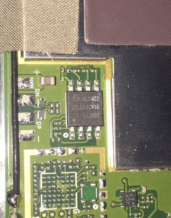

Kannst Du mir sagen was das für ein Chip ist? Bekomme mein Tablet nicht geflascht.

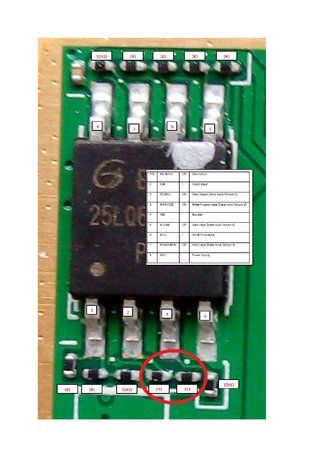

Hallo aitnog,
konntest du das problem mit den abgerissenen SMD bausteinen lösen? es ist mir auch passiert

Leider nicht, bei der "Größe" der Bauteile versagt leider mein handwerkliches Geschick und mir fehlt die Ausrüstung für solche Reparatur.
Man sieht leider an den Teilen auch nicht genau, was das für welche sind.

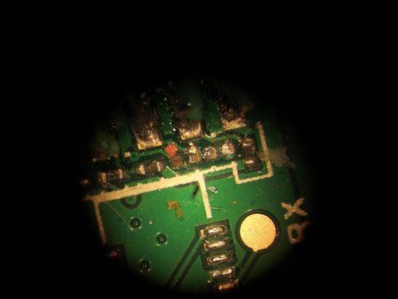

kabelcolani schrieb:
Hallo aitnog,
Also Neue Bilder!!! Was kommt da wohl drauf???
