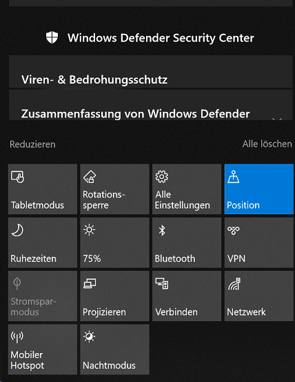

zu deinem Rotationsproblem: ist es nicht nur ne Einstellungssache von wegen gesperrter Rotation (bild: erste reihe zweiter Button?! oder erkennt er die Ausrichtung des Tablets allgemein nicht....

Hi, die Taste Rotation ist gar nicht vorhanden.. Unter Android funktioniert es ohne Probleme. Hdmi funktioniert auch nicht, hab jetzt schon 2 Micro Hdmi ausprobiert.
Ok. Somit tippe ich auf einen fehlenden / falschen Treiber für die erkennen der Rotation.
Sind denn im Gerätemanager alle Einträge erkannt? wenn da unbekannte Geräte sind könnte es der Lagesensor sein. Oder er wird erkannt und ist nicht einsatzbereit? Dreieck gelb oder rot?!

Ich fragte auch nur nach der tastatur weil ich irgendwo mal gelesen haben, dass wenn ne tastatur angeschlossen ist die rotation gesperrt ist oder bei ner dockingstation auch.
lies mal mir: Windows 10 Rotationssperre fehlt: Button grau – was tun? (Lösung) › win10-tipps.de

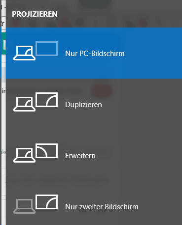

hdmi?! puuuuh. auf die schnelle was ich so finde:
auch wieder in der seitenleiste und dann geht das auf:
nicht, dass nur einer angesteuert wird obwohl beide angeschlossen sind.

Hab ich alles schon durch.. Entweder der Hdmi Port ist fratze oder ich muss es mal an einem anderen Fernseher probieren. Schon sehr merkwürdig.
