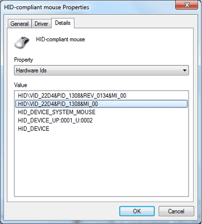

Wenn das Tablet am PC per USB ist sollte ein Eintrag im Gerätemanager auftauchen:
bzw
. Hab mir die Bilder nur "ausgeliehen", sorry für den russischen Text ;) Hab noch eine englische Variante angehangen.
Welche PID & VID Werte bekommst du beim Tablet (lies die Hardware IDs aus - Reiter Details -> Eigenschaften oder so ähnlich).
Evtl hat deine BIOS-Version andere Werte...
P.S. hast du z.B Skype? Sollte dann schneller gehen, als hier Stille Post zu spielen. Schick mir deinen Skypename per Unterhaltung (PM).

Es sind tatsächlich andere Werte:
\VID_8087&PID_0A5F
Die muss ich beim SOC eingeben oder? Ich versuch es jetzt einfach mal und geb Bescheid.
Das BIOS hat die Hash Summe was Du weiter oben geschrieben hast.
Doch nicht, wenn ich unter Fastboot anstöpsle hat es \VID_8087&PID_0A65
Wenn es an ist also unter Android, \VID_8087&PID_0A5F
