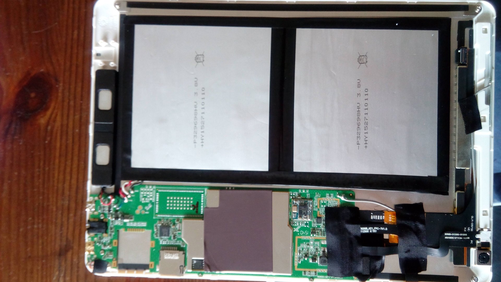

Hallo Zusammen,
jetzt hat es mich auch erwischt. Ich habe mein X98 Air III (M5C5) gebrickt und habe ein Frage an Euch. Ich habe mir den Flasher und die Zange bestellt und habe das Tablet geöffnet und um den EEPROM ist ein Metallrahmen. Muss dieser Rahmen entfernt werden, wenn ja, wie? oder passt die Klemme dazwischen.

Ich würde das Blech entfernen... das geht doch ganz einfach viel Erfolg!

das Blech ist in den klammern gesteckt. das kannst du leicht abziehen
Danke für die schnelle Antwort. Habe es nun entfernt.

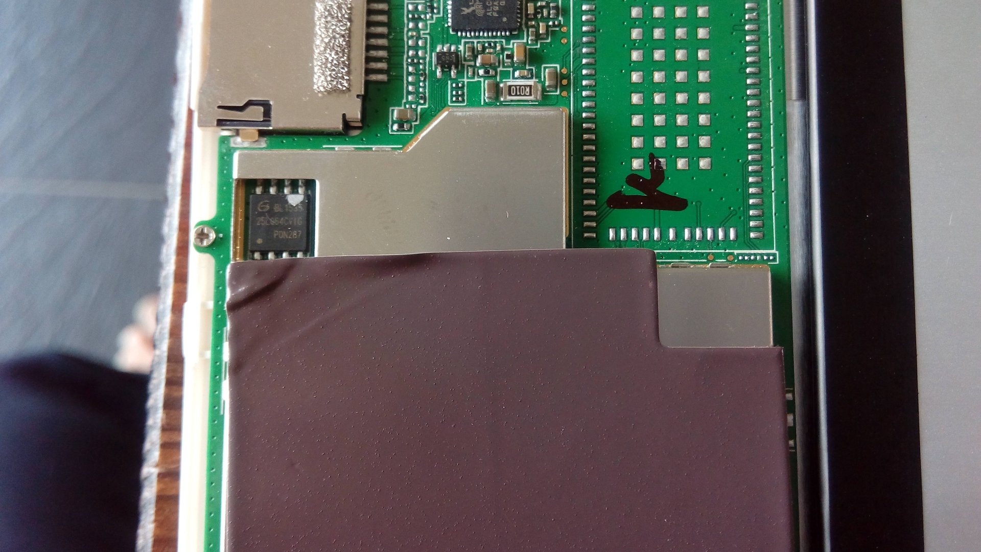

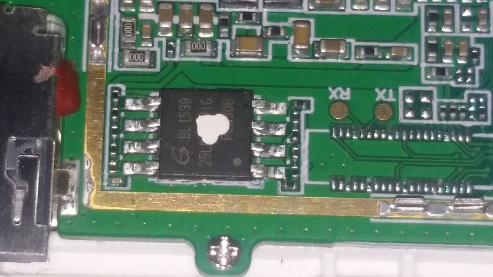

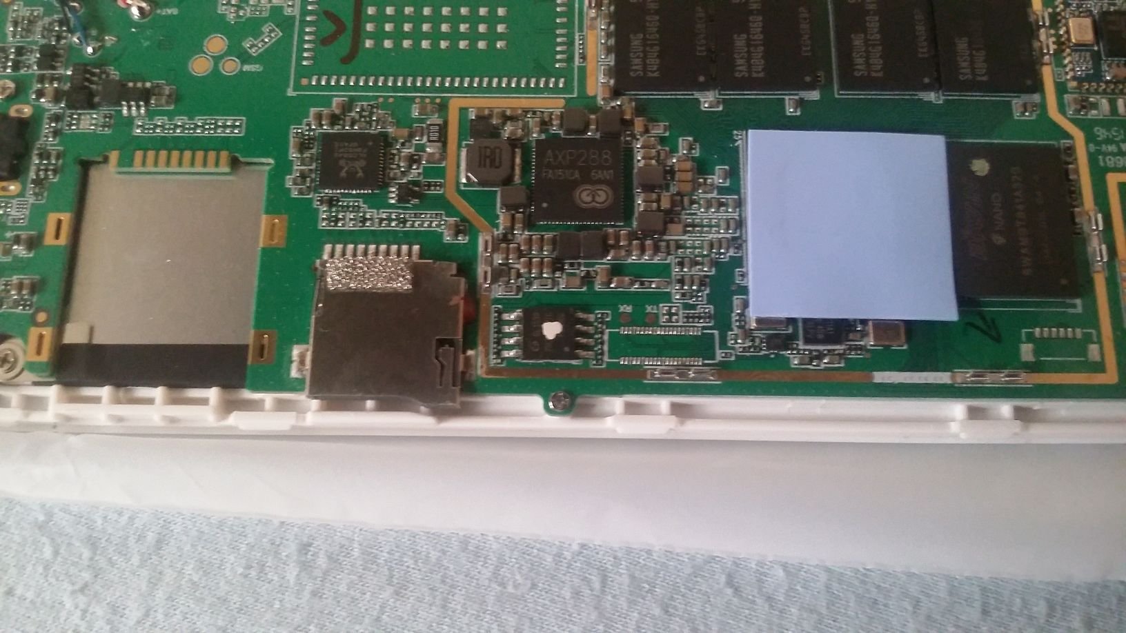

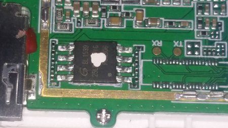

Jetzt geht nur kein read / write. Immer "Write operations timeout failed!". Habe bereits geschaut, dass alle Pins richtig verbunden sind... Ging bei dir der Autodetect des Chips? Bzw. welchen hast du eingestellt. Anhang zeigt einmal das Mainboard samt Chip. Leider kann man die Beschriftung nicht richtig ablesen, da der weiße Farbklecks im weg ist.
/Edit:
Das sollte ein Gigadevice Chip sein. Einzige Auswahl ist dort der GD25Q64. Komme trotzdem nicht weiter. Immer noch kein Auslesen oder Beschreiben des Chips ;/

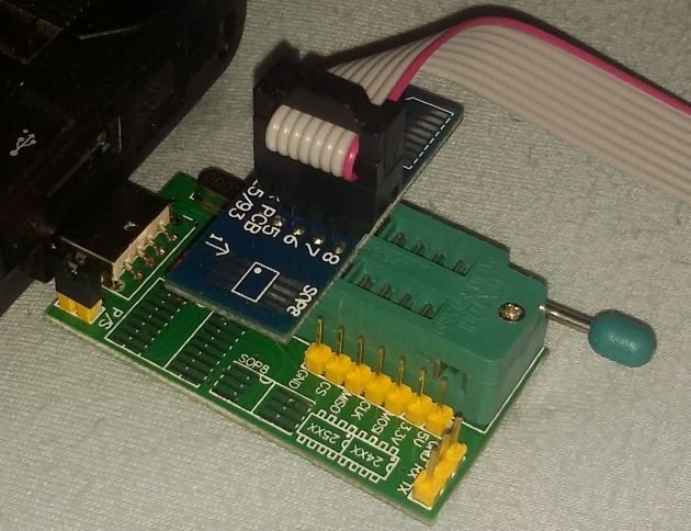

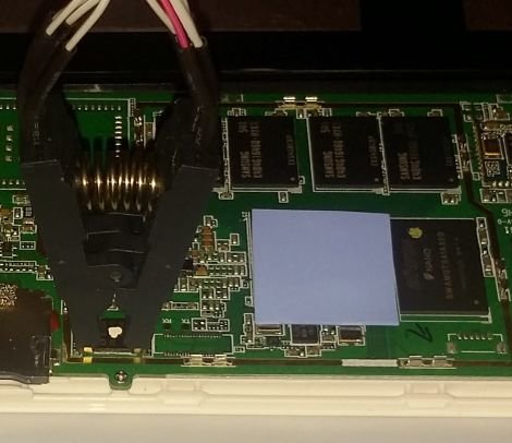

/Edit2: hier noch einmal Bilder mit angeschlossenem Clip. Scheint wohl das der Clip keinen Kontakt hat?!

So neues Kabel heute angekommen. Kurzfassung: BIOS Flash war nun erfolgreich, auch wenn ich etwa 20 Versuche brauchte bis der Verify Schritt auch erfolgreich war. Morgen das Tablet wieder aufladen und es sollte alles wieder gehen.
Fazit: Chinakabel sind (meist) Müll.

Man lieh mir mittlerweile eine Klemme und einen Flasher. Außer damit auf Board und Chip herumzukratzen, hab' ich leider bislang nicht viel erreicht. Diese damische Klemme lässt sich nicht am Chip befestigen. (Jedenfalls nicht von mir, Vielleicht bin ich nur zu ungeschickt.) Andererseits klagte auch auf TECHTablet der ein und der andere über dieses Problem.
Nun bestellte ich mir das deutlich teurere Klemmkabel (€ 20,---) über einen deutschen ebay-Händler. Damit hatte, glaube ich, nasenbaer wesentlich bessere Erfahrungen und auch auf TECHTablet wird berichtet, dass diese Klemme prima am Chip hält, und das auch bei denen, bei denen das mit anderen (deutlich billigeren) Klemmen von weitweitweg nicht gelang. ... wenn ich also mein Board inzwischen nicht kaputtkratze, habe ich immer noch Chancen ... ;-)
...Manmanman, dies wird zum Zeit und Nervenfresser. Und die tatsächlichen Kosten klettern so nach und nach auch. Irgendwie interessant das ganze, es ist aber auch seeehr lästig. Haja, wenigstens bin ich nicht allein! :scared: Wir Leidtragenden sollten vielleicht wirklich einmal nach und nach einen Dos+Don'ts-Thread für das Air III aufmachen. (Auch auf xda-developer wird diese ganze Teclast X98 Air III - Geschichte auf dem Weg zum Dualboot und an all' den Bricks vorbei nie einzeln und für sich im eigenen Thread diskutiert, oder übersah ich es bloß?)
Befestigen war bei mir kein Problem, nur hatten nicht alle Kabel Kontakt zum Chip. Bevor du aber etwas kaputt machst, warte lieber auf das neue Kabel...
Ich bin so vorgegangen, dass ich die Klemme maximal auseinander gedrückt habe und dann senkrecht von oben auf den Chip gesetzt habe. Als nächstes langsam die Klemme schließen und dabei achten, dass diese auch richtig sitzt. Rutscht die Klemme ab, sind schnell die Widerstände in der Nähe des BIOS-Chips weg, dann ist endgültig alles kaputt. Damit das nicht passiert, war bei mir auch das Befestigen der Klemme der letzte Schritt, d.h. USB Adapter war bereits am PC und die Klemme am Adapter. Bloß nichts bewegen sobald die Klemme am Mainboard ist, sonst löst sich die Befestigung und das Teil rutscht übers Mainboard.
