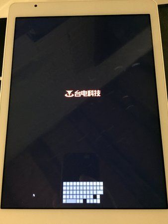

Habe mit dem Flashtool von Mirek BIOS 2.0.5 geflashed wenn das tablet jetzt hochfährt kommt das Chinesische logo und ein Mauszeiger.
wenn ich in den unteren Bereich tippe kommt dort eine kleine Tastatur :-(

Bei mir das gleiche Problem, das ich am Anfang das rote Logo mit der Tastatur erhalte.
In den DNX Modus komme ich hinein.
Aber ab da komme ich nicht weiter.

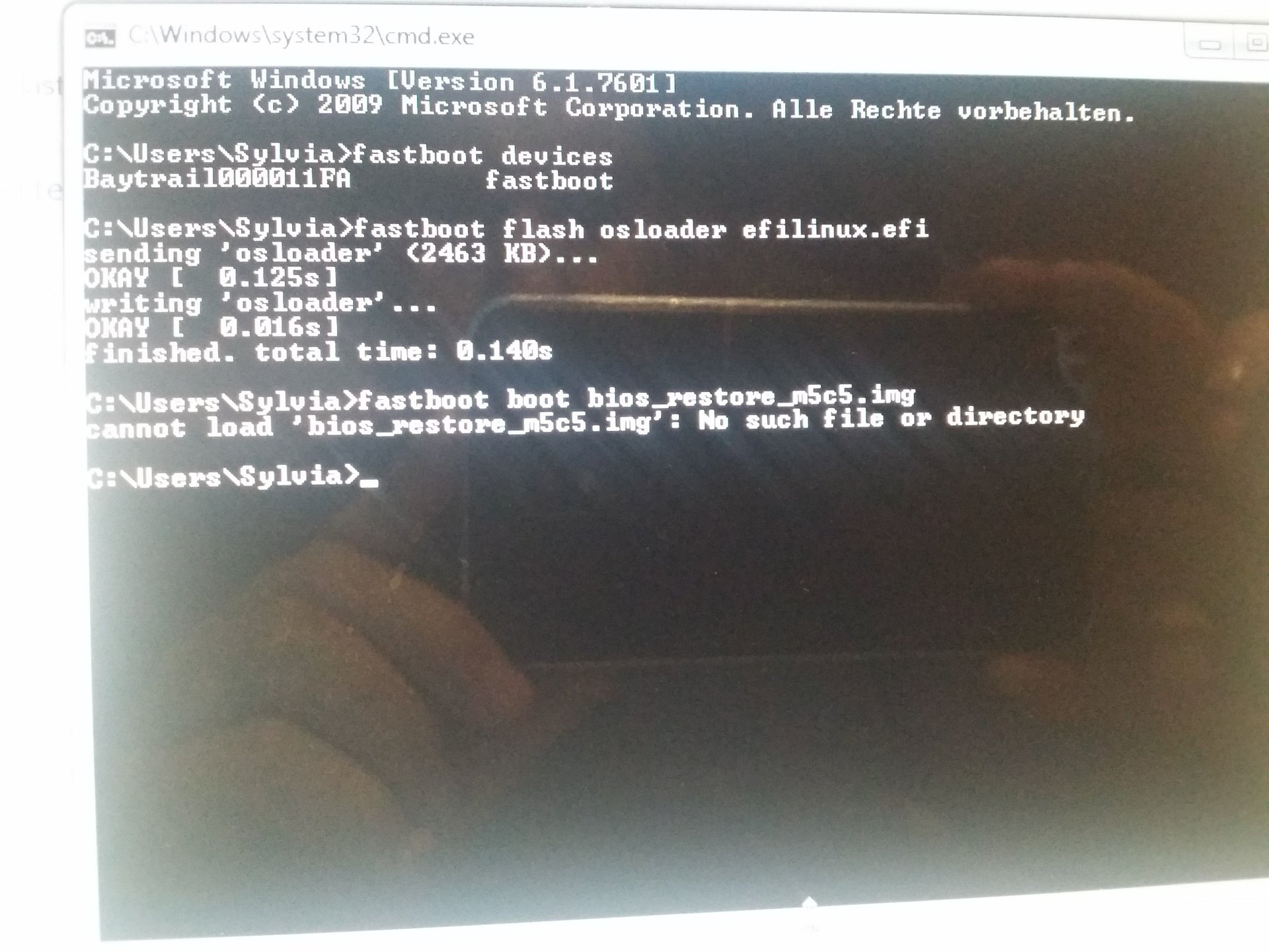

versuch mal fastboot boot restore_bios_m5c5.img
Hallo, das habe ich auch gemacht, daraufhin bekomme ich den Fehler wie im Anhang angezeigt.
Bearbeitet von: Wattsolls - Grund: Direktes Vollzitat entfernt (siehe Forenregeln) Gruss Wattsolls
Du hast "fastboot boot bios_restore_m5c5.img" eingeben. Ist ein Fehler in der Anleitung ;) Deshalb "fastboot boot restore_bios_m5c5.img" eingeben.

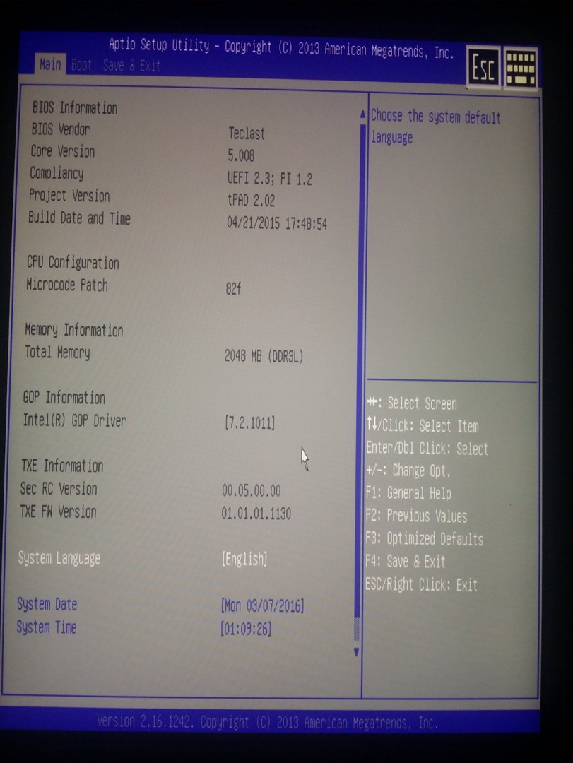

Jetzt bin ich auch im BIOS mal gelandet. Ich weiss jetzt trotzdem nicht mehr weiter, wie ich was jetzt handhaben soll und oder kann.
wie signiere ich denn das ?
