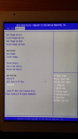

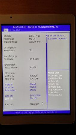

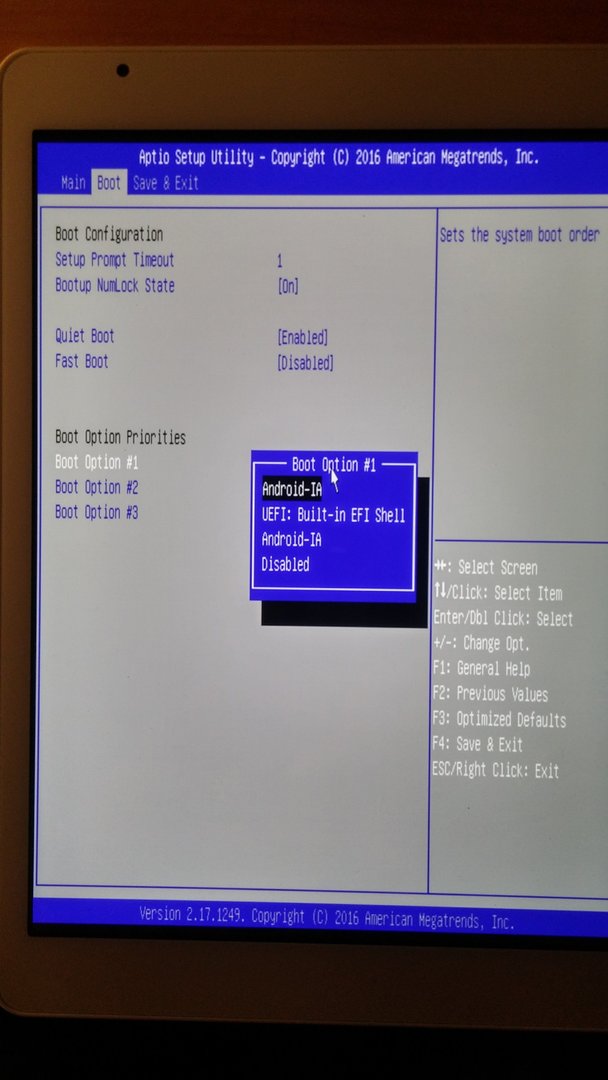

Im Bios sieht es so aus, das die Option "Boot von USB" weg ist...

Nach Stunden habe ich es endlich wieder ins Dual-Boot geschafft.
Habe mich also ins Bios gewagt.
Nachdem mein x98 Plus immer ins W10 gestartet ist bin ich jetzt so erfolgreich vorgegangen:
- Die Tasten "Power" und "Vol-up" (hoch) drücken.
- man landet im BIOS
- Reiter "Boot" auswählen
- in der "Boot Option Priorities" die "Boot Option #1" anklicken und "Windows Boot Manager" auswählen
- den Reiter "Save & Exit" auswählen und "Save Changes and Exit" mit YES bestätigen.
Nun erscheint wieder das Boot-Menü beim normalen Start mit dem Power-Button.
