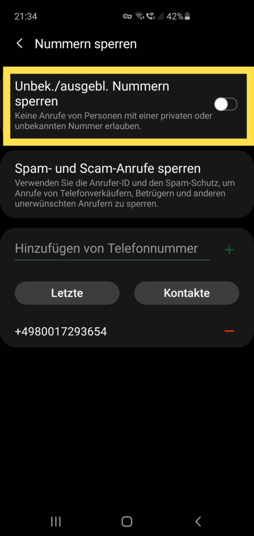

Hallo, was hast du für ein Phone, hast du leider nicht gesagt.
Falls es Samsung sein sollte, da ist das in den Anrufeinstellungen von Haus aus möglich, siehe Screenshot.

Auf dem Umidigi hatte ich zuletzt diesen Dialer, der hat die Option genau wie Dein SS vom Samsung, nur leider sind besagte Anrufe ohne Nummernanzeige trotzdem durch gekommen.

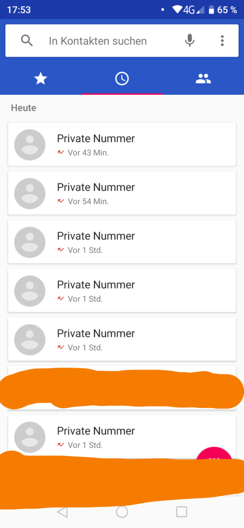

So, es scheint so als wenn ich was brauchbares gefunden habe.
Diese App tut ihre Arbeit wie sie soll.
So hartnäckig sind tatsächlich manche Anrufer.
Micha
