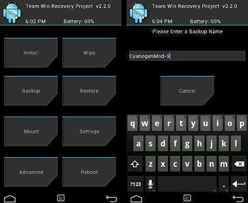

Wenn jemand Ahnung hat wie man das so anpassen kann, das die Ladeanzeige angezeigt werden soll, dann können wir es auch gleich mit der TWRP-Recovery machen.
Es gibt schon ein TWPR-Recovery für das "Huawei U8815" und die Ladeanzeige sollte hier auch funktionieren. Soweit ich weiß, muss das Kernel und recovery.fstab angepasst werden, aber weiter weiß ich leider nicht.
Weiß jemand weiter?
