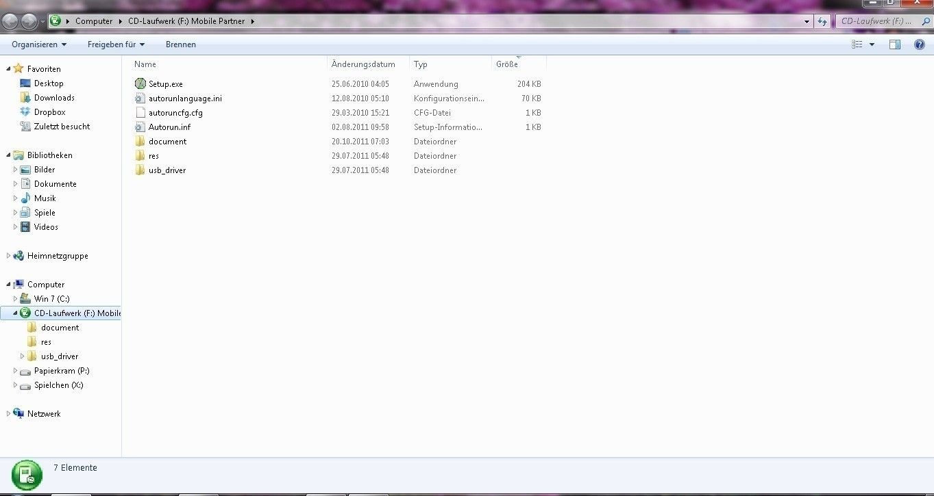

hallo nochmal,
ich wollte jetzt mein move rooten, aber leider finde ich beim anstöpseln an den pc keinen ordner mit dem namen "drivers\adb_driver" :confused:
ich habe nur diese ordner (siehe anhang).
eine frage habe ich noch zu der guten beschreibung in wiki:
da steht zu anfang, dass man das handy per usb anschließen muss, den treiber installieren soll, etwas aktivieren soll und dann wieder das handy ans usb kabel hängen soll. das ist doch theoretisch noch am usb oder muss man es zwischendurch abstöpseln, was nicht da steht?????
Danke danke danke!!!

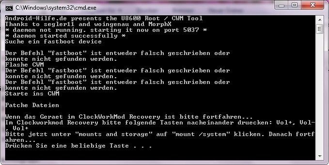

ich habe jetzt nochmal das rooten getestet. wenn ich mein handy anstöpsel hat er komischerweise jetzt mal alle treiber installiert. wenn ich dann die root.bat öffne kommt folgendes fenster - siehe anhang.
Ganz klar.Die Fehlermeldung sagt, das Fastboot.exe wurde nicht gefunden wurde
Hast du die adb-fastboot.zip vom Wiki runter geladen und in den gleichen Ordner entpackt wie das root script?
hallo, das ist mir dann auch so in den sinn gekommen. habe alles in einen ordner gepackt und dann hat es funktioniert. endlich... :scared:
danke für eure hilfe und geduld :smile:

Ach ja, und am Anfang bei den Treibern, den konnte ich nicht finden : Im Explorer erscheint ein neues CD-Laufwerk, welches einen Ordner mit Namen „drivers\adb_driver“
Bei mir gibts nur einen Ordner mit usb-driver und driversetup
Die Fehlermeldung "waiting for Device" lässt vermuten das der Android Treiber noch nicht installiert ist. Installiere den bitte von dem CD Laufwerk
