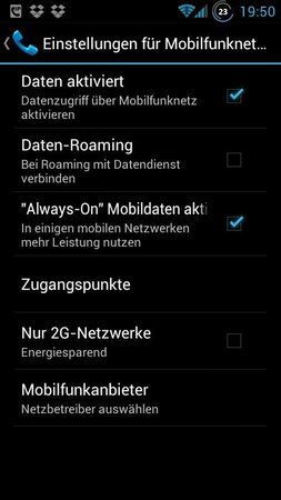

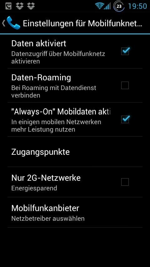

Einstellungen, mobilfunkdaten, erweitert --> nur 2G aktiviert?
Screenshot ist von nen anderen Gerät, schau aber ähnlich aus
...using tapatalk on my huawei honor smartphone

glaubst du? denke mal cache hat noch müll drin!
Gecheckt - nur 2G ist nicht aktiviert.
Thx
@jettrail bleibt wohl nur ein reset (meine Meinung) ich kenne die app nicht keine ahnung was die macht!
