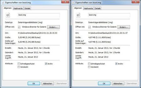

die boot.img bleibt immer gleich groß. Glaub mir darin steckt der Kernel, die Mountpunkte usw. Kannst mir mal glauben ich habe die CWM-Recovery compiliert. Deren größe ist auch fix.
Na wie dem auch sei, ich bestreite ja nicht, dass ihr euch damit nicht auskennt, aber ich habe grade nochmal auf den beiden mir vorliegenden Handys ein Backup gemacht, und sie sind wieder jeweils so groß woe vorher auch, also die "große" Datei ist genauso groß wie eure, und die "kleine" Datei ist wieder aufs Bit gleich groß, wie das was ich vor ca. 1,5 Stunden geschrieben habe. Und wie gesagt, alles mit der gleichen CWM Datei
@Mbotron
ist auf den beiden denn die selbe Firmware drauf? ich meine mit oder ohne update. Denn wenn ich mein Phone nicht Firmware Mäßig ändere kann sich die Größe der Boot.img nicht ändern. Die wird ja nicht im system eingehängt, da sind die treiber usw drin. Und ich gehe davon aus das du das mit der selben CWM-Recovery erstellt hast (backup) ?? Ich meine ist die Recovery geflasht oder nur geladen?

Also das Backup ist alles mit der Version von der "Cannabis", aus dem Thread, der oben festgepinnt ist, und ich denke mal, dass da halt mehrere Leute die Datei verwendet haben, ich habe sie jedenfalls bei 3 "Moves" benutzt, wo es bei 2 ohne Probleme mit Version 3 von Cannabis geklappt hat, und nur dieses eine Handy will partout nicht, und das steckt jetzt in so nem Zwischenmodus, weil ich sonst nix mehr drauf bekomme, bis ich endlich eine neue Boot.img Datei bekomme.
Die Ausgangssituation ist bei allen Handys gleich gewesen, nagelneu, ausgepackt, und geflasht.
Das einzige, was die 3 unterscheidet ist die Seriennummer, die 2 funktionierenden fangen an mit
Y3L7NA124...
und das Zickige mit
Y3L7NA123...
vielleicht ist da ja irgendwo ein Ansatz, dass diese Charge einen etwas anderen Chip hat, oder so ?!

Also wenn MorphX's Rom auf Multitouch ist, dann frage ich mich, warum die Boot.IMG immernoch vom jetzt aber laufenden Handy 4,87 MB (5.111.808 Bytes) groß ist
:EIDT 2:
So, habe die Boot.img aus meinem laufenden Backup benutzt für die V3 von Cannabis, die MD5 eben geändert, und es läuft astrein und das mit Multitouch (Foto gemacht und gezoomt).
Also heißt das für dieses Handy, dass man jedesmal die Boot.img austauschen muss, damit hier nix schief geht.
