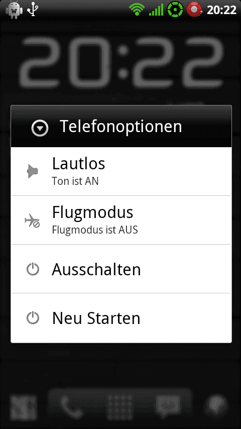

Hab mir in meiner framework für den UK-Build jetzt übrigens noch die Reboot Option eingebaut. :)

Hab ich mir großteils im Pays-ROM abgeguckt, wobei ich auf den Recovery Boot bewusst verzichtet hab, in die Werks Recovery boote ich eigentlich so gut wie nie.

@Bueffel also die gefixte uk framework mit zusatz ? :)
Ja, die beiden Fixes sind natürlich auch mit drin. :)
Wobei für die Reboot Option auch noch die framework.jar und die android.policy.jar ersetzt werden müssen. Ist aber alles in der Update.zip.
Wenn gewünscht kann da auch noch eine ungethemte framework machen für den Reboot, die könnte sich dann ja jeder wieder selber mit seinen Icons themen.

Eine Stock Framework mit Reboot für den UK-Build hab hier mal angehangen :) :
Reboot im Ausschalt Menu - mobil-talk.de - Handyforum und mehr: Let's come together!
