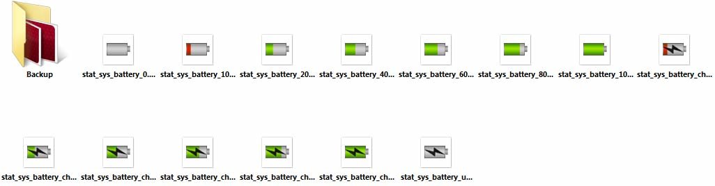

hab eben die neue framework-res bei mir reinkopiert, Statusleiste passt jetzt ABER die Akkuanzeige bleibt jetzt komplett rot, auch wenn der Akku z.B.nur noch auf 60% ist
das stimmt nicht ganz, das rot im Hintergrund ist ein tick dunkler... man muss sehr genau hinschauen...
aber du hast schon recht, das ist nicht besonders schön gelöst :)

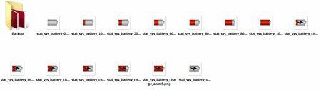

Die aktuelle Anzeige ist angepasst an das gesamte Status Icon Thema (siehe Anhang). Ich habe für Euch aber noch 2 Alternativen gemacht, eine ganz klassisch und eine in rot (aber ohne die Überlagerung). Ich würde wenn zur roten Alternative raten, da die grünen Anzeigen das Design ziemlich auseinanderhauen. Bei Bedarf kann ich natürlich beide hochladen und Ihr kopiert die in den drawable-hdpi Ordner.

hm, ich hätte es am liebsten so wie vorher, also wie auf deinen screenshots im 1. post, so dass die schwarze Statusbar bei abnehmender Akku-Anzeige durchscheint :o wenn nicht, is aber auch ok wie jetzt od. die 2. Alternative in rot
