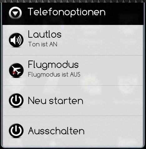

Weiß einer welche xml hinter dem Menü Telefonoptionen bei Druck auf dem Power Button kommt? Man kann ja da
- Laut/ Leise
- Flugmode
- Reboot
- Ausschalten
anwählen. Da will ich die Icons anpassen, sodass Reboot und Ausschalten unterschiedliche haben. Aber ich weiß nicht in welcher xml das abgelegt ist.
Jemand ne Idee/ Hint? Stoneyyyyyy :confused:

Also ist folgendermaßen. Ich will das Menü (siehe Anhang) so haben, dass das Icon bei "Neu starten" das Icon aus dem Anhang ist und nicht das gleiche wie bei Ausschalten.
Das muss im CM irgendwie gehen, da ich die Files aus einem CM6 Theme habe, allerdings fürn anderes Phone. Daher gehe ich von aus, dass in irgendeiner XML steht, welche Icons für dieses "Menü" genutzt wird? Das meinte ich. Hoffe du verstehst mich?

In dem Fall ist die betreffende png die ic_lock_power_off.png. Alle Verweise auf pngs in drawable-hdpi oder land-hdpi findest Du in res/drawable in xml`s definiert. In manchen Fällen findest Du die xml recht schnell, da der name eindeutig ist, in anderen musst Du leider einige durchsuchen. Du kannst nun entweder eine bereits bestehende png, welche aber nicht mehr genutzt wird (ähnlich meinem battery hack) ändern und quasi missbrauchen und schreibst einen zusätzlichen Verweis in die xml in drawable. 2. Weg (aber weit kompilizierter) wäre eine neue png mit neuer Bezeichnung reinzupacken und dann den Verweis in der drawable xml anzulegen plus diese png neu im Manifest und der public.xml in values zu definieren (da sonst die framework nicht mehr bootet, wenn eine png MIT Verweis nicht im Manifest ist).
Also leichter ist daher, eine obsolete png zu identifizieren (z.B. 2.0 Lockscreen pngs) und auf diese dann in der drawable xml zu verweisen. Jetzt musst Du "nur noch" die richtige finden...
Nunja die ic_lock_power_off.png wird ja doppelt genutzt, sowhl für Neu starten als auch Ausschalten. Daher dneke ich doch mal, dass in irgendeiner XML eben genau sowas drin steht.
Und diese xml suche ich. Dachte du weißt evt welche das sein mag. Im Prinzip müsste ich doch nur die xml dann anpassen und
ic_lock_power_off.png durch ic_lock_reboot.png ersetzen
