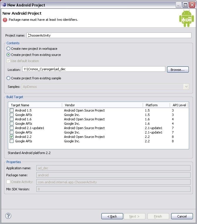

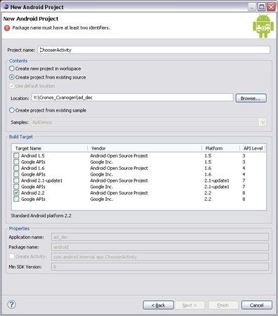

Hmpf, Eclipse will das Project nicht öffnen. Package Name wird immer wieder vorbelegt und ist nicht konform, siehe Anhang
Gib mal als Project name My_Theme ein und gucke ob er es nimmt!

Das liegt am falschen package name - geh erst ins dekompilierte AndroidManifest.xml und ändere den Eintrag android in z.B. android.framework
Ist direkt in Zeile 2
<manifest android:sharedUserId="android.uid.system" android:versionCode="8" android:versionName="2.2.1" android:sharedUserLabel="@string/android_system_label" package="android.framework"
Dann lädt Eclipse das auch als Projekt :thumbup:

Wenn Du auf einer vorhandenen dekompilierten source aufsetzt, zieht Eclipse sich die Infos ja bereits aus dem Manifest. Daher weiss Eclipse dann auch, das die framework in dem Fall 2.2 ist. Das Problem lag am falschen package Namen - siehe oben. Das nächste wird er dann beim Export bekommen :tongue:
Bandit wird sich dann wundern, das nix im bin Ordner steckt. Einfach die originale apk in den bin Ordner reinpacken mit dem gleichen Namen wie vorher in Eclipse angegeben und dann funzt auch das :thumbup:
