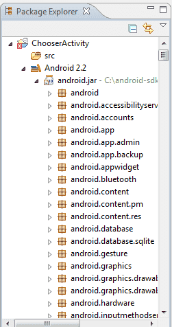

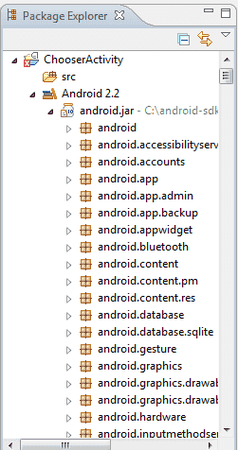

Wo hast du denn die Android.jar aufgetan? Ich glaub ich hab grad nen derben Brainlag
Die Android.jar ist im oben im Andriod 2.2 ordner und dort sind alle classes usw angegeben.....was mich gerade wurmt, ist das zwar die Icons alle vorhanden sind, aber die public.xml auch mit der Suche nicht zu finden ist!
Ich wollte die deklaration in den files auf das Reboot icon lenken nur dazu benötige ich die xmls :D
