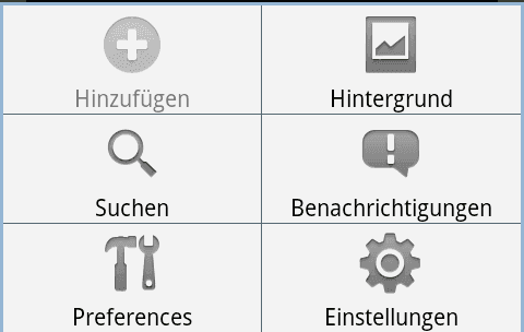

Wer nicht weiss was ich meine, so (grau und erbärmlich) sieht es aus wenn man das Menü im Homescreen drückt:
Reaktionen: ChrisKey
Das ist im TouchWiz30Launcher drinnen
Reaktionen: stocks bollocks
Danke für den Hinweis, hab gestern auch nochmal etwas rumprobiert und konnte den Fehler tatsächlich zumindest nicht beim Battery Mod reproduzieren. Keine Ahnung was mich da geritten hat...
Also werd ich mich wohl mal wieder etwas mit der Touchwiz30 beschäftigen, bzw. dem LauncherPro. Sieht halt einfach übel aus, vor allem wenn sonst die Icons passen ;-)
edit: Tatsächlich, es ist der LauncherPro, der die Icons im Menü so darstellt. Stellt man wieder auf den Standard um, sind die Icons wieder normal.
