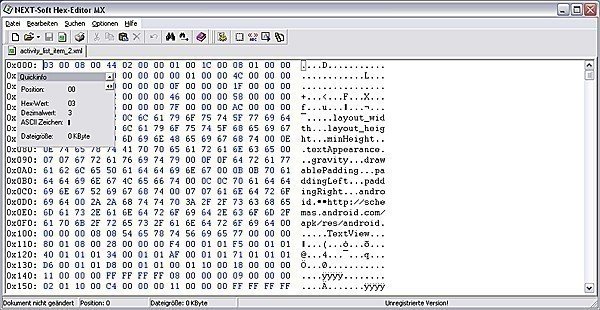

hey scheich... öhm.. irgendwie check ich das nicht :D
ich habe mir jetzt mal einen hex editor geladen. wenn ich jetzt eine datei aus dem ordner layout aufmache sieht die so aus (siehe anhang)...
ist das richtig?? aber woher weis ich jetzt für welchen teil welche farbe zuständig ist? ist mir alles zu hoch hier... :D:D
Naja, man muss halt wissen welcher Wert wo steht ;)
Beispiel keyguard_screen_tab_unlock.xml
Wenn du die dekompilierst, dann findest du standardmäßig nur einen Farbwert (für den Hintergrund).
In meinem Lockscreen-Mod hab ich den Farbwert gelöscht und eine Datei dafür eingesetzt (deswegen auch das feste Hintergrundbild), alle anderen Farbwerte hab ich selber eingefügt. Daher weiß ich, wofür in der von mir modifizierten keyguard_screen_tab_unlock.xml die Farbwerte stehen.
Bei deiner Datei geht das nicht so ohne weiteres (vielleicht geht's irgendwie, ich weiß es jedenfalls nicht). Du müsstest erst deine Datei dekompilieren und gucken, was durch welchen Farbwert festgelegt wird. Wenn du die Datei dann eh schon dekompiliert hast, dann kannst du die Änderungen auch direkt machen ;)
Lange Rede, kurzer Sinn:
Mit der Hex-Eidtor-Methode spart man sich halt das de-/kompilieren, wenn man weiß welche Werte geändert werden müssen.
Und die Farbe sucht man mit 08 00 00 1C (meistens jedenfalls). Wieso, weshalb, warum? Keine Ahnung, hab ich so gelernt.
