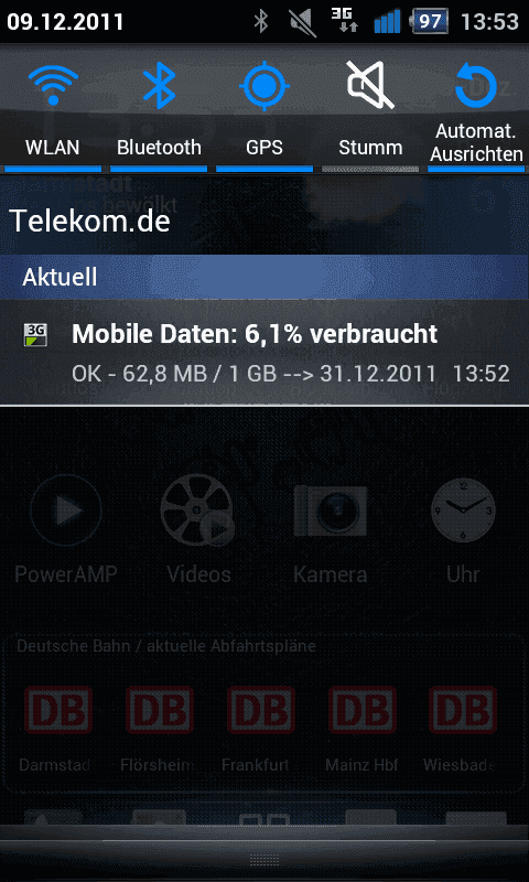

Danke Dir; also lag ich doch nicht falsch - der angehängte Screenshot zeigt, dass die Symbole fehlen...

Zum Screenshot, ich bekomm es leider nicht nicht richtig hin von der Notificationbar einen Screenshot zu machen, schließt sich beim loslassen von Home + Back schnell, daher ist es nicht komplett drauf. Aber trotzdem kannst du sehen was ich meine mit den Abständen zwischen den einzelnen Benachrichtigungen.
