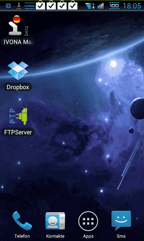

Hallo!
Ich möchte in meinem bestehendem Theme das Icon der Battery ändern. Sprich alle .png von 0 - 100 und die jeweiligen charge.png's.
Das Batteryicon soll so aussehen wie in dem angehängten Bild, nur soll es verschiedenfarbig sein. Sprich voll in grün usw. bis leer in rot.
Hat jemand eine Ahnung wo ich die .png's dazu finde???
Ich such mir schon nen Wolf und finde es nur wie unten, wo es dauerhaft blau ist.
Ich bin mir sicher das ich es irgendwo mal gesehen habe, weiß aber nichtmehr wo.......

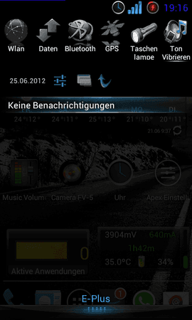

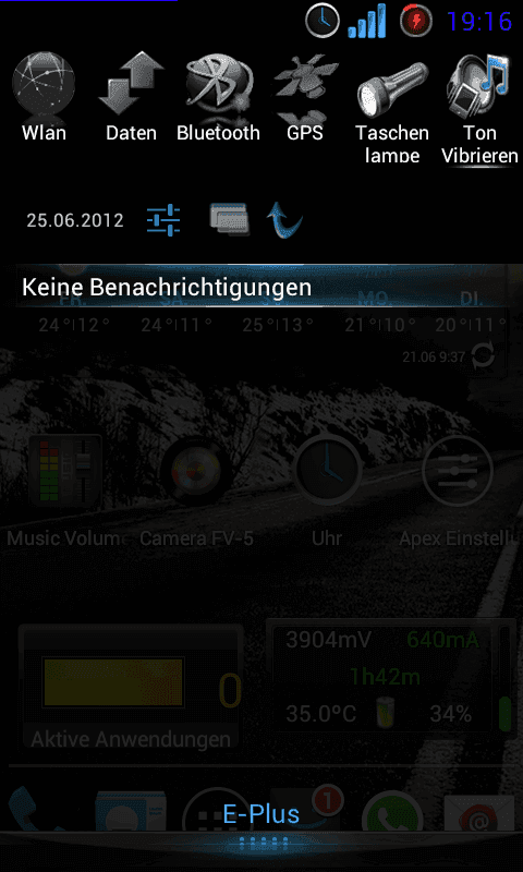

Irgendwie hat sich nix geändert.
habe auch delvik cache und fix permission gemacht.

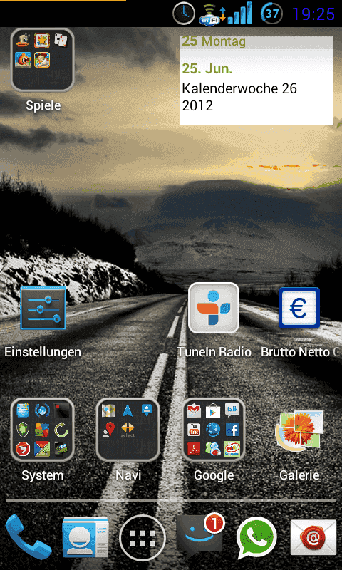

Aber die Statuszeile hat sich verändert, oder, denn sie zeigt nicht mehr den Farbverlauf, den ich von der 4.8 kenne.
Kannst Du das bestätigen?
Das heißt, es könnte ggf noch in irgendeiner XML Datei noch eine Hintergrund-Farbe definiert sein.
Gesendet von meinem GT-I9100 mit der Android-Hilfe.de App
was für ein farbverlauf meinst du?
sieh mal hier in dem Sreenshot:
das ist das original Goa4.8 Theme:
In der Statuszeile siehst Du eine Art grauen "Farb"-Verlauf. War der vorher nicht bei Dir da?
ich habe Turkbey Theme V5 drauf.
