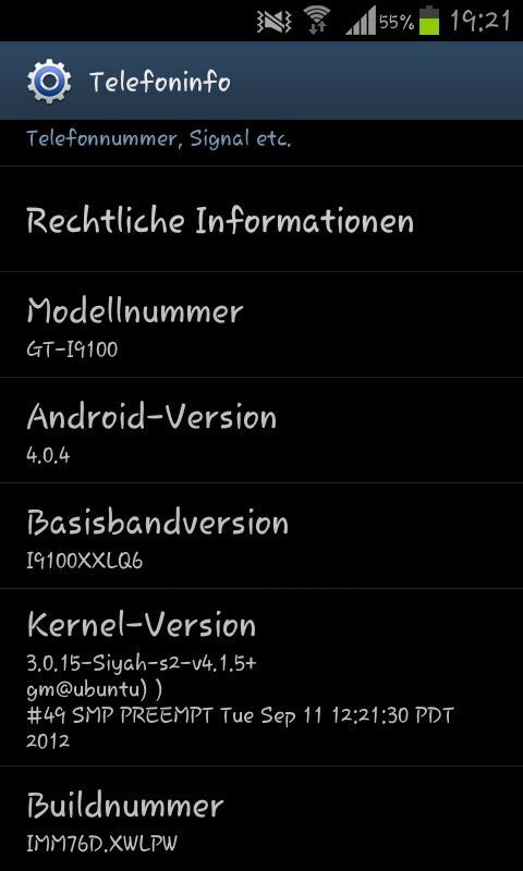

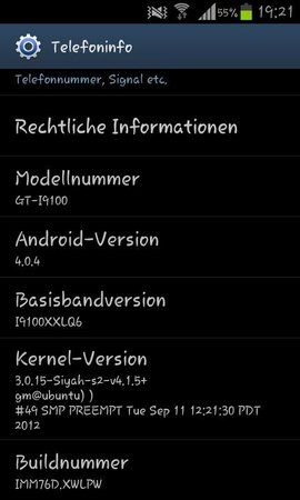

Blöde frage was sind Stock Roms.originale was habe ich?
gesendet mit tapatalk ,s2 ics 4.0.4
Sieht aus wie ein Stock-ROM. Aber wer, wenn nicht du selbst, sollte wissen, was du geflasht hast?
Ciao
Toscha
Woran erkenne ich das?durch root konnte ich nicht mehr original update ziehen dann haben leute mir diese samsung rom gegeben und meinten so könne ich wieder normal Updaten!jetzt durch root Sowjetunion wieder weg?ich weiß eben nicht woran ich erkenne welches theme eur mich passt und was das genau für eine rom ist ,wenn jemand das anhand meines Bildes erklären könnte wäre toll
Du hast eine gerootete Stockrom.
