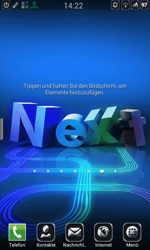

Hallo zusammen.

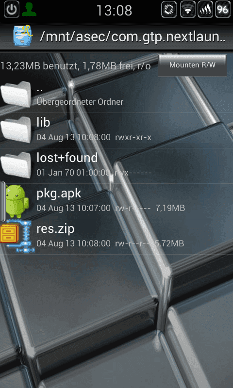

Wer kann helfen? Ich möchte die Icons der Custom ROM [ CAR ROM HD ] für Telefon, Kontakte... also unten die Dock Bar [ siehe Bild 1 ], in den NeXt Launcher integrieren... [ Bild 2 ] kann das Verzeichnis sein, wo die Icons des NeXt Launchers untergebracht sind.

1.Wenn du die Icons von der CarHD hast (wenn nicht dann sag bescheid dann ziehe ich sie dir aus) speicher diese auf dem Desktop
2. besorge dir die Nextlauncher apk (kannst auch per Root Explorer rausholen)
speicher diese auf deinem Desktop.
3. öffne mit Winrar die APK und hol dir den ordner "res" daraus.
4. jetzt durchsuchst du die APK nach den icons die du ändern willst.
in system apps heisst der ordner Drawable-hdpi" ich weiss jetzt leider nicht wie es dort ist.
5. wenn du die Icons gefunden hast benenne deine neuen icons genauso um wie die in dem launcher. (die Größe muss auch stimmen)
6. jetzt öffnest du wieder die APK und fügst die neuen umbenannten pngs genau dort ein wo sie hingehören (hast du ja eben in dem ordner gesehen). Dies geht einfach per Drag and Drop. Wenn winrar ein popup öffnet bestätigst du einfach mit "ok".
7 jetzt musst du mit z.b. auto sign die apk signen dann kannst du diese installieren.
Oder d7u fügst sie per root explorer wieder ein dann musst du diese auch nicht signen.
8 Fettig.

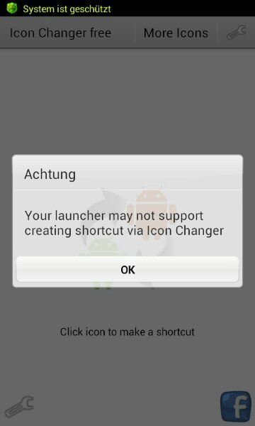

Der arbeitet nicht mit dem next zusammen

HM, das ist komisch....ich selber habe das s4 und meine Frau das s4 mini, beide mit dem nextLauncher.
Meins ist gerootet, ihres nicht...
Bei uns klappt es :confused:
(Haben allerdings auch die Proversion oder du musst mal den SafeModus de/aktivieren (je nachdem, was du zuvor probiert hattest)
Hast du überhaupt schon n Widget beim nextLauncher?
Der will doch seit neustem so ne komische Berechtigung haben...vielleicht auch mal n widget hinzufügen, wenn er fragt, dann "ja immer" auswählen und es dann noch mal probieren

Also...ich habs gerade selber mal getestet (hab heute n s2 für 65€ in top Zustand erstanden)
Hab mal gerade schnell den nextLauncher und Icon Changer drauf installiert und getestet, ohne irgendwo irgendwas eingestellt zu haben.
Wie schon zuvor: Funktioniert...hier mal das Video: https://db.tt/3YZOS97D
Hast du vielleicht im nextLauncher die Bearbeituvo vom Homescreen gesperrt, oder so?
Nein, nichts gesperrt. Widgets erstellt ohne Ende und die Berechtigung, die du meinst, vergeben. Werde das morgen nochmals testen. Heute nicht mehr..
