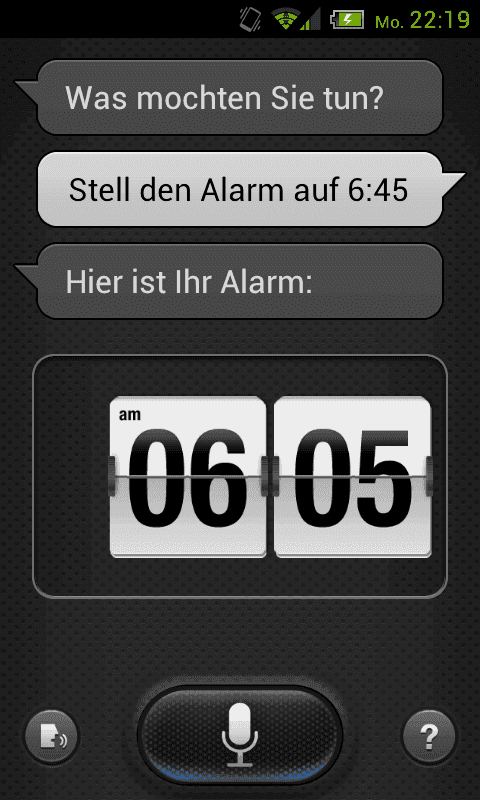

S Voice stürtzt gerne mal ab und nach paar Befehlen dauert es etwa 10sek bis er überhaupt regiert nachdem man den "Sprechen" Button gedrückt hat...
Die Wallpaper sind ja anscheinend auch viel zu groß für das S2 - wenn ich eines auswählen will, muss ich erst einen Ausschnitt davon auswählen und dieser ist gerade mal die Hälfte des ganzen Fotos...
Naja, funktionieren geht bei mir anders...:blink:
Bei geklauten 40 Minuten Schlaf kann ich echt pissig werden:angry:

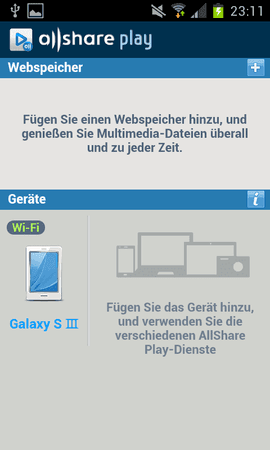

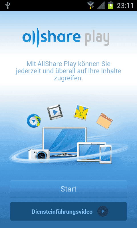

mal ne dumme Frage dafür das man(n) die komplette Firmware ausgelesen hat fehlen aber noch einige Dinge??? Habe mal aus dem Dump von Nightly ein paar sachen hin und her geschoben aber nur mit minnnnnnnnnimalen Erfolg was Apps installieren angeht.Mal schauen wann die Uhr vom Bild auftaucht ;)
Kann zu S Voice aber nix negatives sagen bisher keine hänger SMS erfolgreich abgearbeitet, Wecken keine Probleme und Wetter stimmte auch. App AllShare Play erfolreich installiert und er zeigt sogar das S III an cool.
