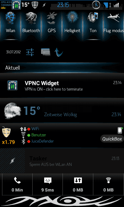

Ein fettes DANKE für diese Individualanpassung deines neuen Themes. Läuft sehr fein! :D
Jetzt bin ich rundum zufrieden und glücklich. :love::thumbup:
LG Topas

Das beweist wieder das das manuelle anpassen und einfügen von png dateien in der SystemUI.apk funktioniert,
nur das flashen scheitert,warum auch immer.
Ich habe bis jetzt noch keine Lösung gefunden
