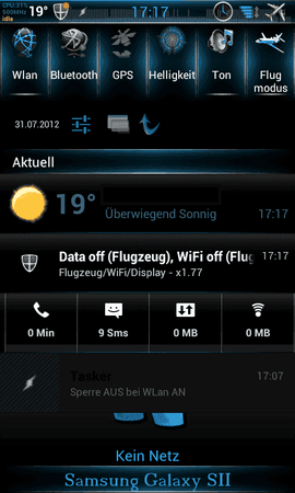

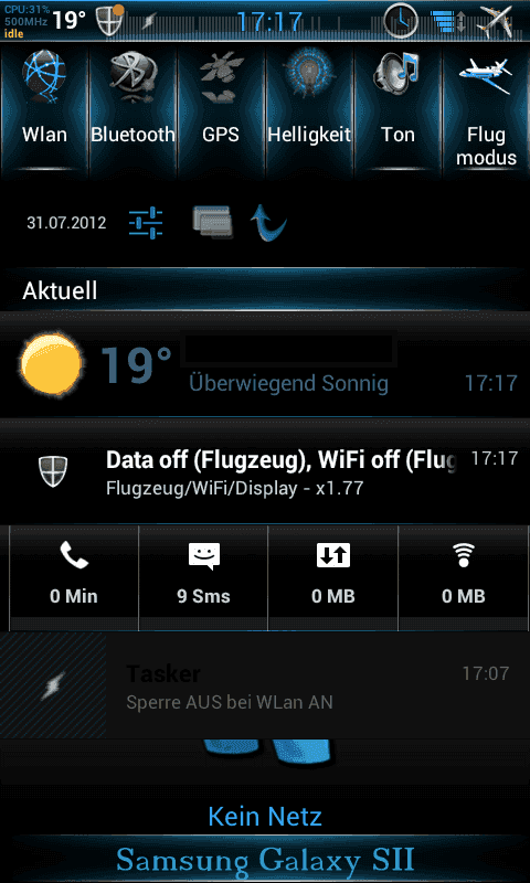

Nachdem was ich jetzt hier alles gelesen habe, habe ich es auch einmal so versucht. Hat etwas gedauert, war aber auch einiges zu erledigen. ;):)
Ausgangslage: GOA v4.8.1 mit einzelnen Mod´s von Marcel (Pri. ROM), Siyah v3.5.2
Mein Vorgehen im Einzelnen:
- Backup meiner Pri. ROM erstellt
- ROM v4.8 (Geräteneustart) + Update 1 erneut installiert (NoWipe, als Restore sozusagen - um alle inst. Mod´s zu eliminieren)
- Geräteneustart
- Siyah Kernel v3.5.2 neu drauf (da er bei der Neuinstallation der ROM durch den ROM eigenen Kernel ersetzt wurde)
- Geräteneustart
- CWMR und Installation des Themes "Turkbey_Theme_V9.1_Batt_Empfang_Wifi_GoA-Rom_GoAtrip_4.8.1" (OHNE extra zu wipen)
- Theme läuft, Statusleiste ist vorhanden!
Jetzt werde ich schauen ob die alten MOD´s (close-on, Statusbar_schwarz und 1_Data_Empfang_Wlan) noch mit dem Theme laufen, Melde mich dann wieder.
Fazit: Alle alten Modifikationen am Theme müssen komplett runter, bzw. die ROM muss frisch aufgesetzt sein. Dann klappt es auch mit v.9 (v9.1) des Themes von Marcel. War zwar das bisher nicht nötig (v8 des Themes für Goa ROM v5.1 hab ich auch, ohne Probleme, über die gemoddete ROM installiert gehabt), jetzt allerdings wohl schon.

RICHTIG, nach Installation der alten MOD´s (close-on, Statusbar_schwarz und 1_Data_Empfang_Wlan) war die Statusbar wieder icht mehr vorhanden. Schade! Backup wieder drauf und gut.
Würdest du mir die Silber_Tribal-Statusbar_close-on (spezial, im Anhang) für diese Version deines Themes nochmals, wenn das einfach möglich ist, anpassen. Habe mich an dieses Silber_Tribal-Statusbar_close-on doch sehr gewöhnt. Die Data_Empfang_Wlan wäre auch wieder nett, hat aber für mich diese Priorität. Danke mein Freund!
Ich denke, mit dem Hinweis auf die Entfernung evtl. vorhandener alter MOD´s (dem nicht funktionieren einiger alter MOD´s auf dem neuen Theme), kannst du das neue Thema wieder online stellen. Wenn nicht bereits geschehen, hab gerade nicht nochmal geschaut.
