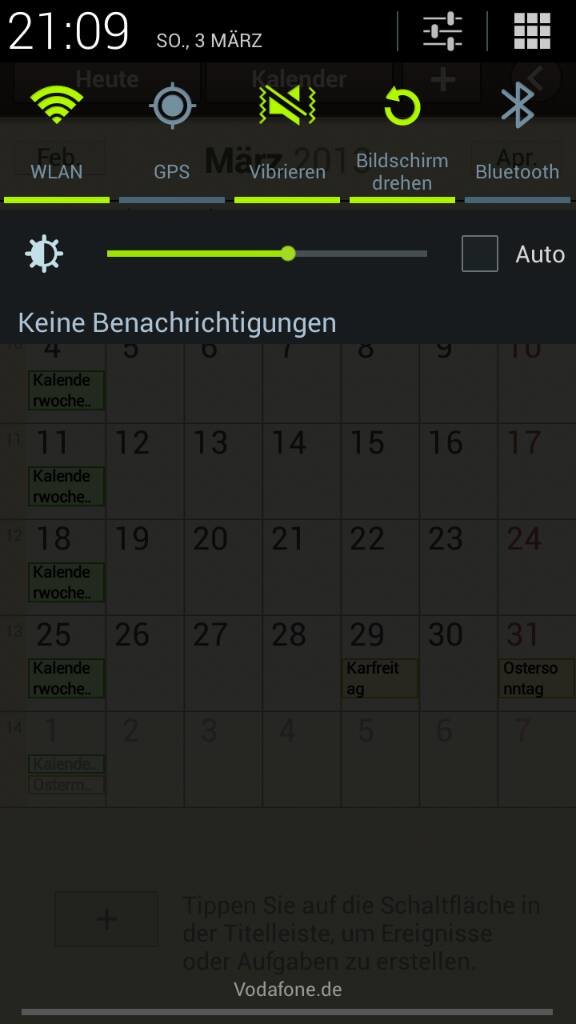

Wie bekomme ich denn die Toggles bei der MB3 Transparent bzw. wo sitzen die betreffenden pngs, so halb und halb sieht das etwas doof aus. :D

sieht nach stock emb3 aus, daher sollten die grafiken innerhalb der systemui.apk sein. da einfach ma in den drawable ordnern schauen. muss aber nicht zwingend xhdpi sein.
tw_quick_****.png's etc
Isses auch, in den Ordner hatte ich auch schon geschaut, ich setze mich da gleich nochmal dran.
Bin ja schon froh zumindest 3 Way Reboot hingekommen zu haben. ;)

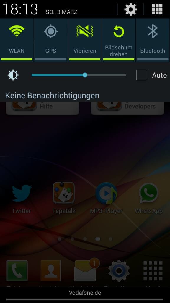

Toll, hab jetzt alles soweit Transparent, nur die png für den Bereich am Helligkeitsregler finden ich nicht... :(

Das ist auch keine png ;) Das wird per Hex Code in der tw_status_bar_expanded definiert. Such da mal nach einem Eintrag der brightness_slider oder so ähnlich heißt. Da dann bei android:background einfach #00000000 eintragen(hoffentlich stimmt die Anzahl der 0en :D Weiß die aus dem Kopf nicht genau.. Einfach jeden Buchstaben/Zahl durch eine 0 ersetzen)
Reaktionen: xCrashOverRidex
Da hätte ich ja noch lange suchen können, danke.
Als Info: Hex Farbwerte haben immer 9 stellen. Was lernt man nicht alles als FiSi. ;)
Schau mir das morgen mal an.
Reaktionen: orangerot.
Dann hat wohl eine 0 gefehlt :D
Ich hab auch ne weile suchen müssen..
