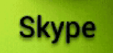

Der Schatten ist ja nicht 100& deckend schwarz. Es ist halt die Textfarbe ansich.
Habe die schrift mal extrem vergrößert, da kann man sehen das der schatten normal ist. Nur der bleibt auch so *G*
Werde mal die sachen probieren die scheichuwe sagte.

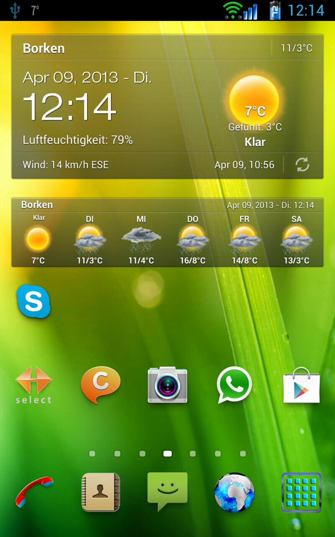

Es KLaaaaaaaaaaaaaaaaaaaapt ;)
Also die Eintrage von scheichuwe waren die richtigen *hehe*
Daaaaaaaanke
EDIT: So habe es mir schnell mal aufgeschrieben, sonst vergesse ich das wieder *G*
Sieht jetzt bei mir so aus in der Smali
Code:

PS Anbei ein Screenshot
EDIT: Ist jetzt natürlich überall transparent. Auch im Appdrawer usw.. ^^ ändern der XML bewirkt jetzt nix mehr *G*
