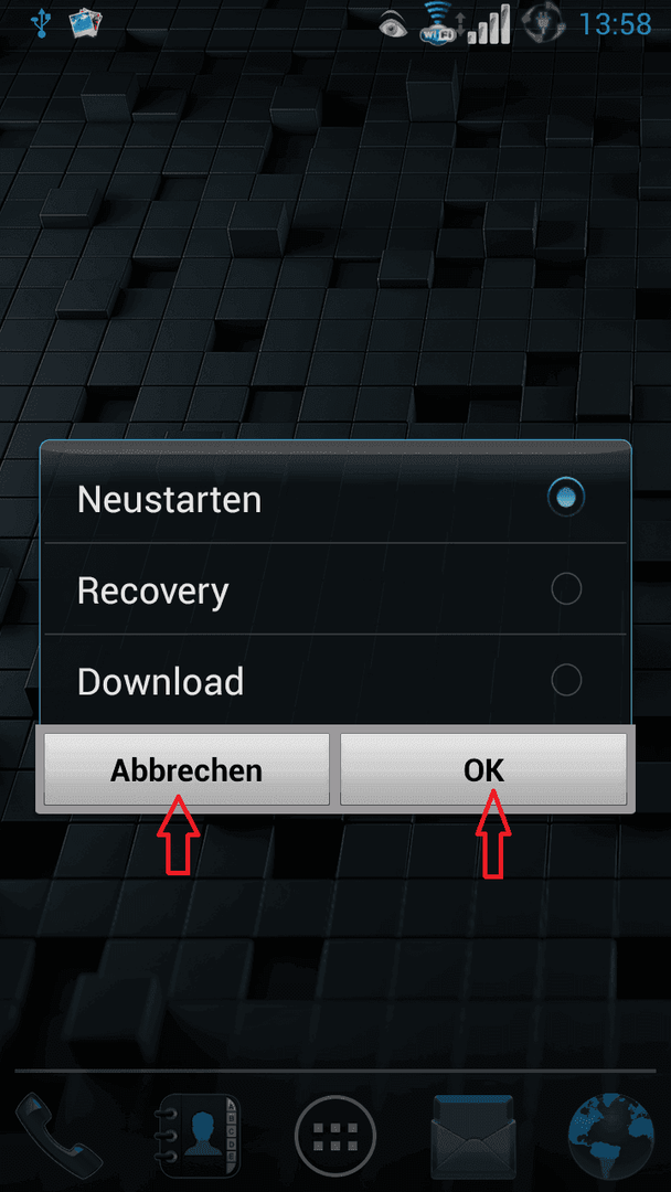

Welche png sind für die beiden Schaltflächen zuständlich?
Kann sie bei Goatrip_S_III_V.7.0_4.2.2_Leak_Beta, im Framework nicht finden.
Das sind die tw_buttonbarbutton???????.9.png's in drawable-xhdpi ordner der framework-res.apk!
Reaktionen: Android56
Das sind die selben wie bei 6.3 auch und seit ics die gleichen
