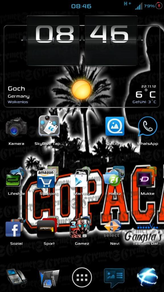

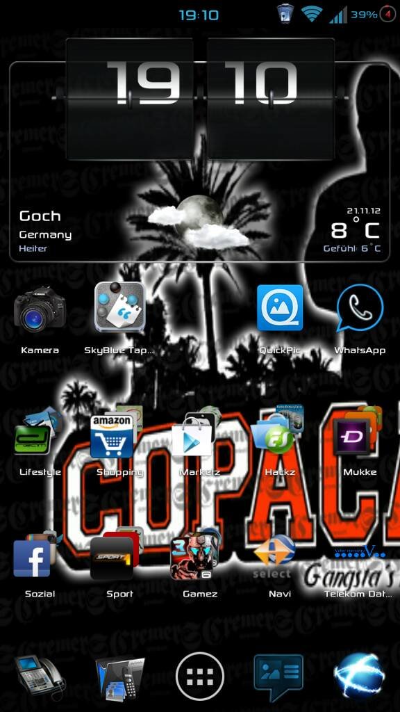

@dogg
Habe neue Erkenntnisse im bezug auf die Akku Anzeige! Bei mir scheint es so zu sein das;
1. Deine Akku Anzeige immer 1% mehr anzeigt als die vom system.
2. Bei jeder vollen Prozentzahl von deiner Anzeige aus (10% , 20% , 30%.. ) immer nur die 1% - 9% angezeigt werden!

Also eigentlich kann das nicht sein, denn im dogg sein Theme Tauscht keine xml wo für den Battery Tausch verantwortlich ist. Genauso die Icons von der Bat stimmen auch
Greetz

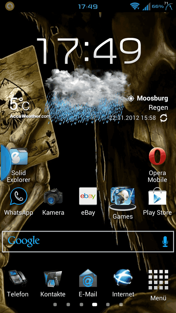

Mir ist auch aufgefallen sobald der Akku unter 10 % fällt zeigt er mir statt die 9% 90 an.

Hallo erstmal bin neu bei euch ich lese zwar schon eine weile mit aber trotzdem neu.
Hab das selbe problem für fumanschuh.
Habe die rom Samsung Galaxy S3-Maddes1402 V18 4.1.2 Aroma OTA draufmit DoggyStyle v2.2 und Boeffla-Kernel 2.1hatte davor die Samsung Galaxy S3-Maddes1402 V16.1 4.1.1
+ DoggyStyle v1.7
da hatte ich den fehler/bug nicht gehabt.
Habe auch schon den Koch gefragt und ersagt es kann nicht an der Rom liegen.
Ich hoffe nobody573 oder wer anders hat eine Lösung für das Problem.
Danke schon mal im vorraus

Damit das der bug weg ist hab ich nacher eigentlich schnell gemacht allerdings auf Kosten der ladeanimation ich kann drauf verzichten, aber viele andere nicht
