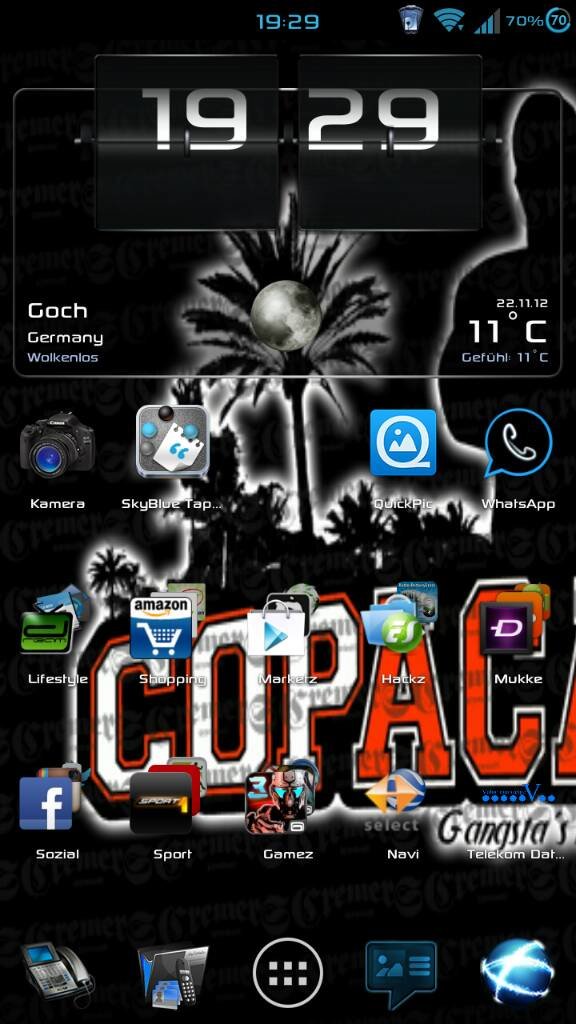

Bei deinem fix dogg geht die lade Animation auch nicht
Nach dem fix geht wieder alles bei mir(auch die lade animation)
Reaktionen: dogg
danke fürs feedback. dann werde ich beim nächsten update diese zwei xml's mit reinnehmen. dann sollte es für alle gehen. auch jene die nicht die omega verwenden.

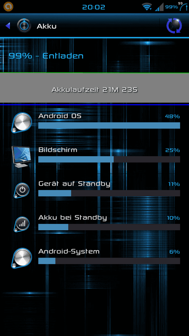

komme zwar mit dem apk-tool nicht zurecht aber dein fix hat scheinbar wunder bewirkt alle anzeigen sind gleich.
Danke dir nochmals :thumbsup:
Reaktionen: dogg
