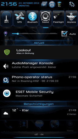

Hallo nobody
Alles so wie es seien sollte.
gruß
Reaktionen: Masta_Gee81 und nobody573

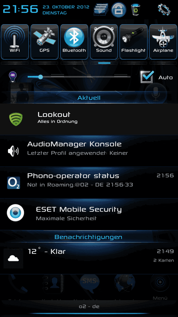

Hallo
Könnte jemand ein screenshot machen von der Tranzparenten Startusleiste.
