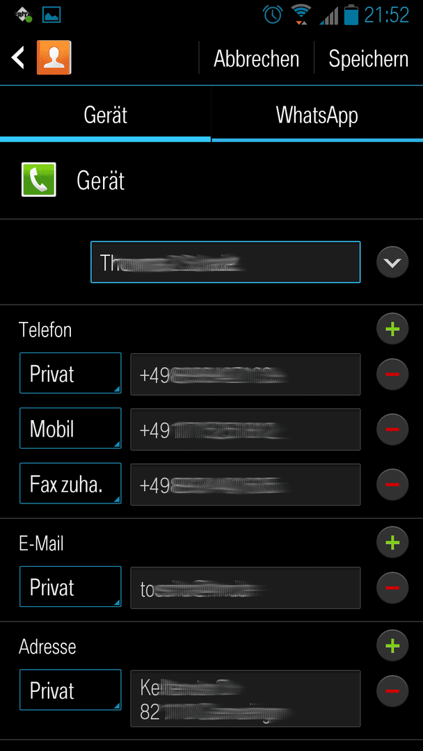

toscha42 schrieb:
OK, du bekommst auch noch eine Custom-Stock-Phone.apk, dann sind auch die Anruferbildchen zu sehen. :)
Für heute kann ich's nicht versprechen, morgen auf jeden Fall.
Verlinkt im Startposting unter 'Mini Mods'.
