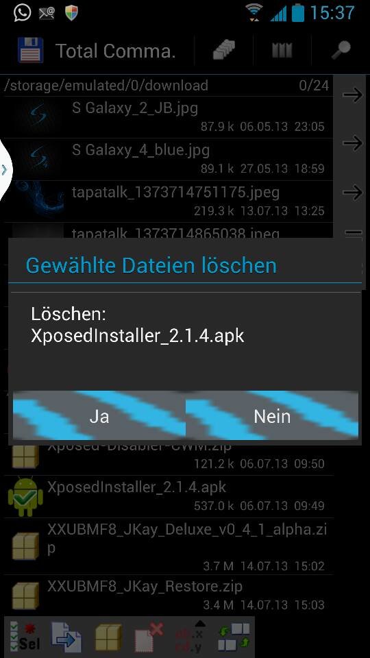

Hallo habe nun auf MF8 gewechselt und die 1.3 und die 1.3.2 geflasht. Zusätzlich die transparente Statusbar. Nun habe ich festgestellt, das einige Button noch deine " Markierung haben. Werden dazu noch infos benötigt bzw. Werden die Button noch geändert ?
Oha, danke für den Hinweis. Da hatte ich beim Erstellen der v1.32 offensichtlich ein, zwei Icons vergessen. Habe ich gerade korrigiert, lade sie bitte nochmal herunter und flash neu.

Das Update 1.3.2 oder dss Theme selbst 1.3.0 ?? Sind eigentlich die Updates so, dass in derv1.3.2 die 1.3.1 enthalten ist, oder müssen alle geflasht werden ??
EDIT
Jup alles klar. Button sind jetzt richtig.
Du musst nur 1.32 nochmal flashen, da sind alle partiellen Updates seit 1.3 bereits enthalten und 1.3 hast du ja bereits geflasht schon mal.
Reaktionen: S2_Galaxy
In der Theorie hast du völlig recht, in der Praxis hatte ich bei 1.32 ein, zwei Bilder aus 1.31 vergessen. :)
@S2_Galaxy: Nachflashen des korrigierten Delta-Updates 1.32 reicht.
Ciao
Toscha
Alles klar toscha ich Flash jetzt auch erstmal die neue 1.32.:)
