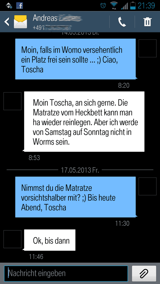

Toscha, hast du dich mittlerweile schon an die SecMms.apk gewagt?
Ich komm irgendwie nicht mehr weiter
Und hat noch jmd. Den "Bug" das der Kreis beim angerufen werden immer noch grün ist?
Ein erster, schneller Versuch für SecMms.apk; ist aber noch nicht fertig.
Und den grünen Kreis habe ich auch. Wieso sollte der weg sein?
Ciao
Toscha
Sieht ja richtig geil aus. :)
