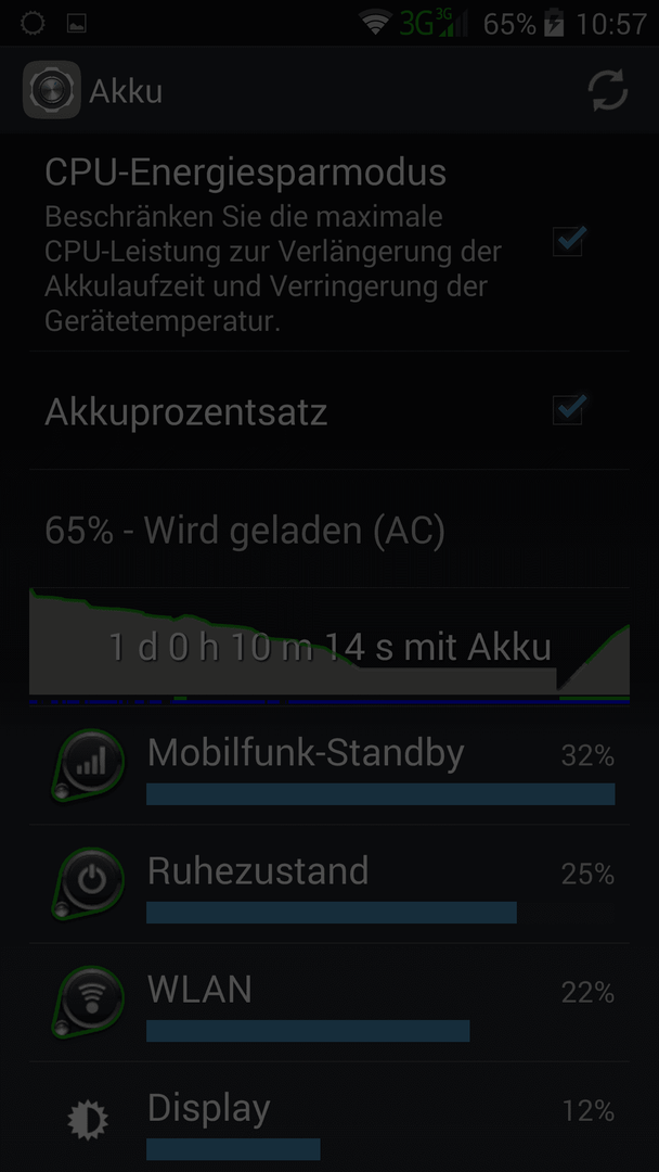

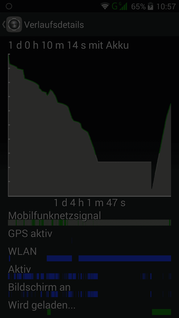

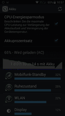

Danke für die Antwort, habe mal zwei Screenshots hochgeladen....ein bisschen dunkel...:unsure:

Die Akku Anzeige ist leider nicht genau, was an dem neuen Akkutyp und dessen Lade- und Entladekurve liegt, welche anders verläuft als bei einem herkömmlichen LiPo oder Li-ion.
Bei mir bleibt die Anzeige auch mal einen halben Tag bei 30% kleben ( trotz Nutzung) und dann geht es plötzlich rasant runter auf unter 10% und tiefer.
Man muss einfach ein Gefühl für den Akku entwickeln.
Ganz wichtig ist, dass man die Warnung bei 15% sehr, sehr, sehr ernst nimmt und das THL5000 in Standby schickt oder alsbald an das Netzteil hängt.
Aber egal wie der Akku ist erste Sahne
Das seltsame ist halt nur, dass der Akku die ganze Zeit über Nacht konstant auf 24% blieb ( also gar nicht erst bis 15% absank, siehe erste Grafik ) und dann nach Ein und Ausschalten direkt bei 5% lag.....:huh:
beim aus und wiedereinschalten misst das OS die voltage nochmal neu aus und berechnet dann neu die leistung...
deswegen ist nach aus/einschalten ein anderes wert.
gruss
