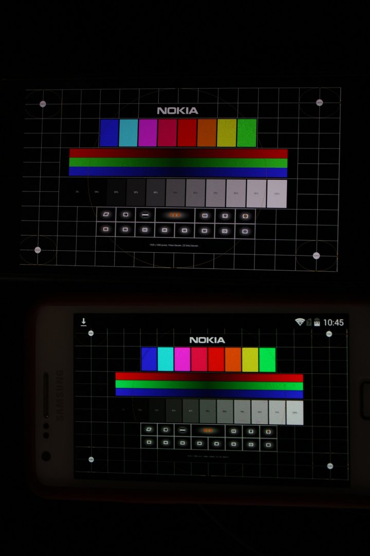

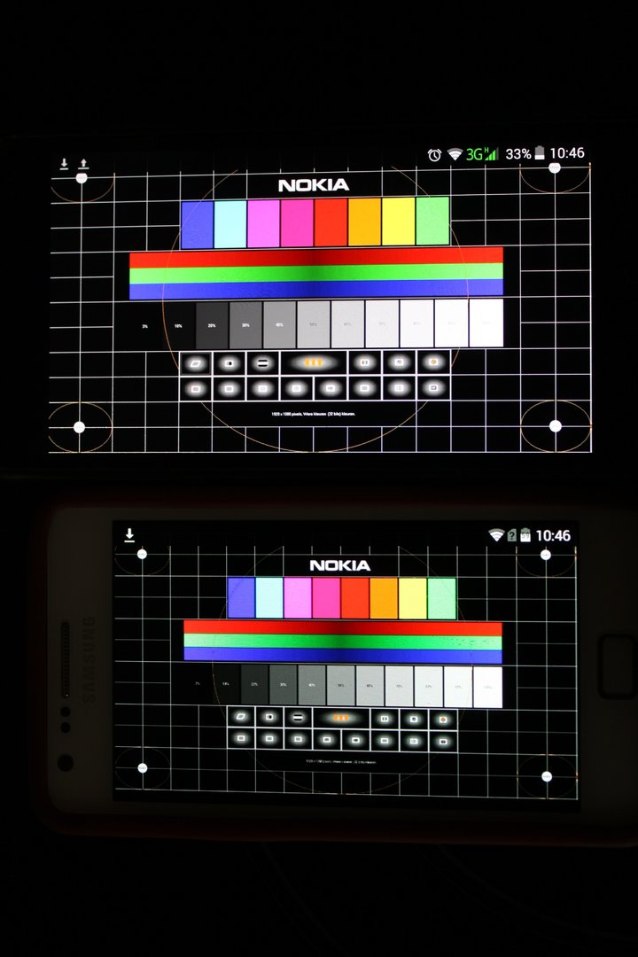

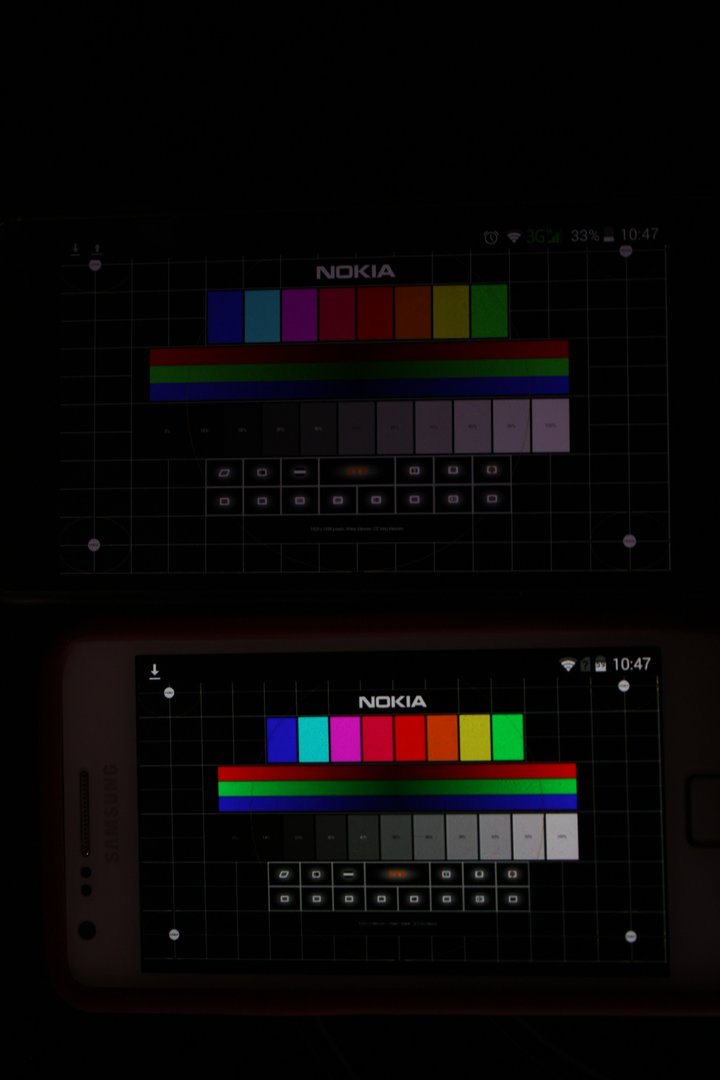

So hier drei Fotos meines S2 und THL5000 bei Helligkeit Auto-Max-Min.
Die Regelbereich für Helligkeit des THL ist größer als am S2, daher ist bei Max das Thl heller und bei Min dunkler.
Ich denke ich habe keine rosa Brille :tongue:
hier noch im Original

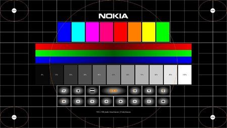

Keine APP, das ist ein Testbild welches ich über Google Bildersuche fand und einfach mit der Gallery angezeigt habe.
Helligkeit bei den Geräten auf Auto, dann manuell auf Max und Min, dann jedes mal mit meiner EOS350D bei ISO100 fotografiert.
Das Testbild hier zum Download

Ich finde, auch Deine Fotos zeigen Schwächen beim THL5K.
Bei einem guten Display müssen alle Grauwerte klar unterscheidbar sein. Das gilt besonders für die hellsten und die die dunkelsten Grauwerte. Dies ist das wichtigste Kriterium zur Beurteilung der Bildqualität anhand eines solchen Testbildes.
Bei deinem Foto sind die Grauwerte von 80% bis 100% nahezu gleich hellgrau. Ebenso sind die Felder am schwarzen Ende der Skala (3% und 10%) kaum unterscheidbar. Vergleiche mal diese Details mit dem Originalbild (auf einem guten PC Monitor natürlich).
In dieser Disziplin ist sogar dein altes S2 noch etwas besser, obwohl man an ein zwei Jahre altes AMOLED Display keine allzu hohen Erwartungen mehr stellen sollte. AMOLED lässt mit dem Alter mehr nach als IPS.
