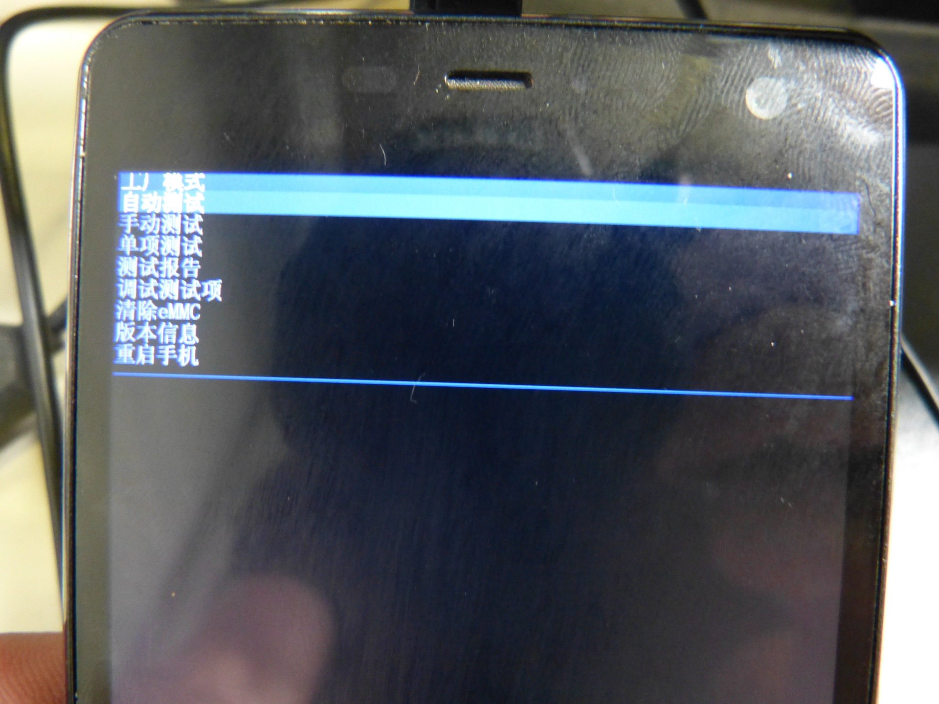

Bei mir sieht es anders aus.
Habe trotzdem die 2 Zeile genommen.
Komme dort aber auch nicht weiter.
hier nochmal wo isch hängen bleibe

Das ist nicht die recovery !!!!! Das ist das Service Menü.
Power & Vol +
Die recovery zweigt einen Android auf dem Rücken liegend und ist in englisch.
Oh man bin ich blöd, natürlich :blushing:

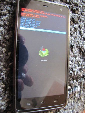

Jedoch geht es immer noch nicht weiter.
Alles was ich auswähle kommt nur
"Kein Befehl"

Schritt zwei: mit der Stock recovery kann man kein ROM installieren.
Aber das steht bei der (alten) ROM die du verlinkt hast dabei
Detailed installation instructions:
1 – save the ROM file on the SD card
2 – jump to TWRP recovery, if you haven't it, install it (installation instructions are here, sorry in slovak language only,use Google translator): Návod na inštaláciu TWRP 2.7.1.0/2.8.1.0 + ROOT pre THL 5000 • AndroidForum.cz • Otevřená komunita pro otevřenou platformu - Android mobily a tablety
Also erst mal eine Custom Recovery einspielen, diese gibt es auch auf Needrom und muss mit dem FalshTool installiert werden.
ROM KK TWRP with graphical interface | [Official] add the 01/03/2015 on Needrom
Ich empfehle die das Chinamobiles.org Forum, dort gibt es Howtos zum lesen und nach klicken.
In Sachen "Noch ne Anleitung zum Flashen von Chinaböller" bin ich jetzt raus, lese dich bitte unter Chinamobiles.org schlau.
PS: für ROOT benotigst du nur eine Custom Recovery (nicht gleich ein ganzes ROM) und eine ZIP mit Superuser.APP und su Binary. Die ZIP gibt es im THL5000 ROOT Thread hier auf AH.
Also einfach die hier velinkte Recovery downloaden, nach dieser Anleitung vorgehen und dabei diese Recovery von hier flashen THL 5000 Root Anleitung
