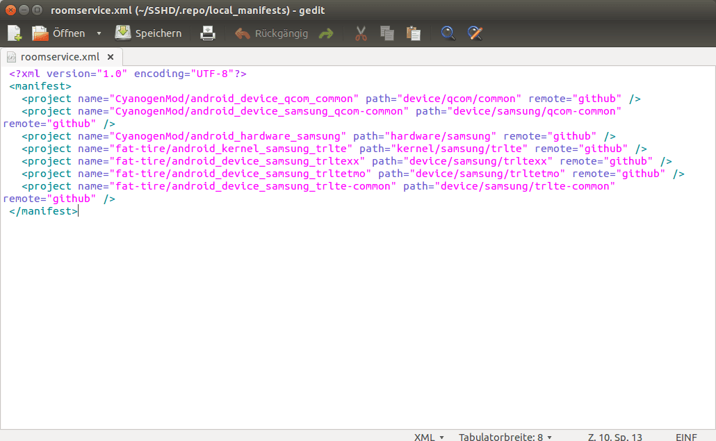

das müsste so richtig sein

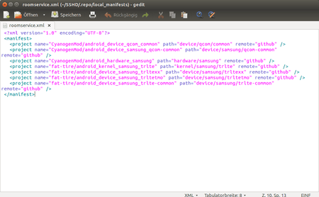

[doublepost=1456940178,1456939892][/doublepost]Allerdings hab ich jetzt den Fehler:
fatal: error parsing manifest /home/*****/SSHD/.repo/local_manifests/roomservice.xml: XML or text declaration not at start of entity: line 1, column 1
  • Bildschirmfoto vom 2016-03-02 18:30:07.png
Die erste Zeile startet mit einem Leerzeichen. Mach das mal weg.
bei deinem roomservice fehlt überrall die revision
muss nicht wenn die referenz tags passen, der fehler sieht eher nach klammer vergessen aus.
