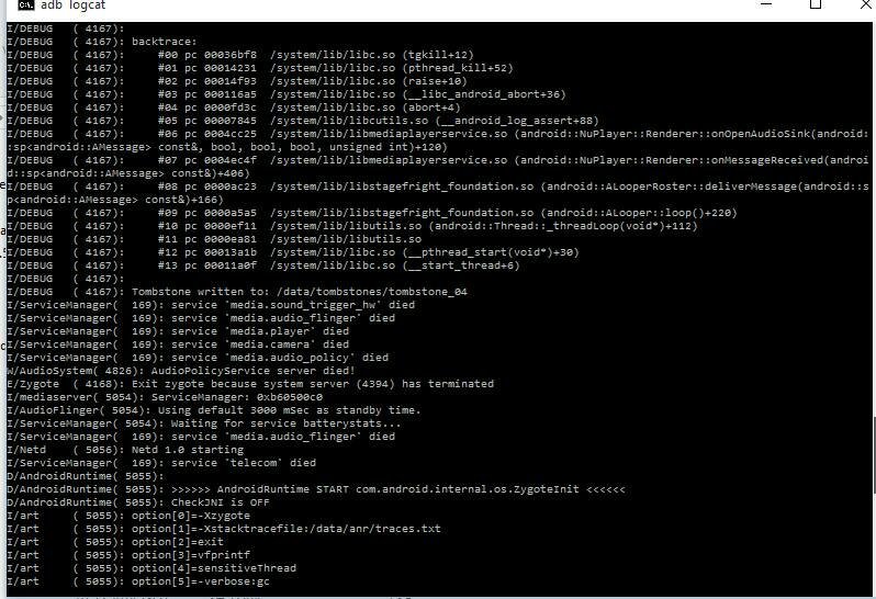

schau mal auf der cache partition, zu dem hammerhead build, du kannst das boot.img entpacken und adb flags in der default.prop setzen.
Beim Hammerhead Build hatte ich irgendwie nur kurz adb. Frag nicht warum [emoji31]
Aber ich denke das ist das Problem oder? (Bildanhang)
Den Huawei build habe ich nun nochmal mit anderen Vendor Daten gebaut und wird er auch installiert. Aber bootet leider nicht. Da kommt kein adb kontakt und auch das Recovery Log steigt auch aus.
