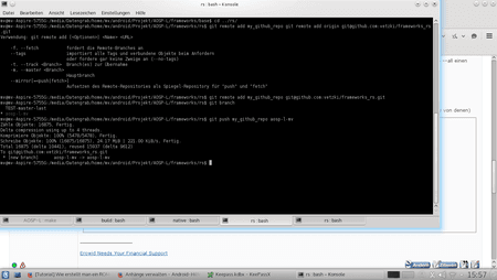

Hi,
Ich bin jetzt auch mit dem Rom Building gestartet und soweit alles gut.
Nur wenn ich jetzt Änderungen vornehme sind die ja selbstverständlich nach einem sync wieder verschwunden.
Also müsste ich diese ins Github laden und per local_manifest beim sync wieder laden oder?
Da die Frage wie ich die Daten ins Github laden kann. Wenn ich was in den Settings ändere, muss ich dann alle Daten der Settings apk hochladen oder nur die Änderung? Und wenn CM diese aktualisiert hat, bekomme ich das ja garnicht mit oder?
Außer ich gucke mir den Changelog an.
Ich hoffe da kann mir jemand helfen :)
Hast du deine Änderungen auch kommentiert? Normal sollten sie nach einem sync wieder angewendet werden. (vorher mit repo start Dein_Branchname --all einen neuen branch erstellen, bin jetzt aber auf die schnelle nicht sicher ob das überhaupt nötig ist)
Sonst mal mit git branch --set-upstream-to= Quelle hinzufügen

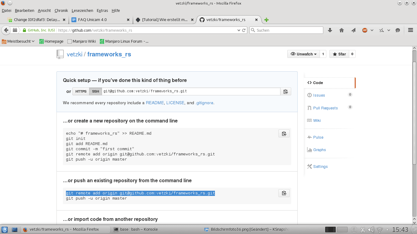

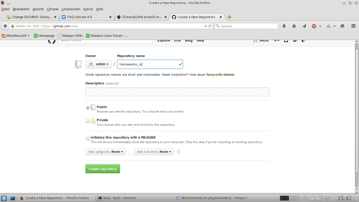

ins git pushen mit:
git remote add Remote_Name Adresse (z.b. git remote add my_github_repo git@github.com:blalbalba/frameworks_rs.git
git push Remote Lokaler_branch (z.b. git push my_github_repo master )
Ich hab die ein paar Bilder angehangen wo es (hoffentlich) klarer wird (ssh key musst du bei github hinterlegen; gibt ne gute Beschreibung in der hilfe von denen)

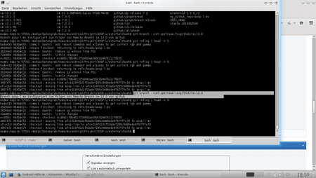

apks musst du eigentlich gar nicht hochladen, wieso auch (baut sich ja so wie du sie hast durch die gepushten änderungen)
Und wie vorher gemeint mit repo start .... --all einen eigenen zweig erstellen, dann werden nach einem sync die sachen "gerebased" (also wieder angewendet), hab nochmal 2 bilder in den anhang mit bash als beispiel; allerdings hab ich die erst später hinzugefügt, mit git branch einen "eigenen" branch erstellt, danach wurden meine änderugen nach einem sync nicht wieder angewendet, erst nachdem ich mit git branch --set-upstream-to einen festgelegt hatte; sieht man auf dem 2 bild nach dem letzen "rebase" eintrag
Reaktionen: fromfuture
