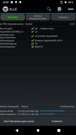

Ich probiere TitaniumBackup auf einem BQ Aquaris X mit Lineage 16.0 und Magisk zu nuzen, habe aber auch das Problem des fehlenden Menü-Buttons, übrigens auch auf einem Galaxy S5mini, nicht dagegen auf dem Galaxy S5.
Die Anzeigegröße der Nav-Leiste kann ich nicht ändern, habe wenigstens nicht gefunden, wo das möglich wäre. Die Änderung der Anzeigegröße der Schrift und der Anzeige für den Bildschirm dagegen hat nicht den gewünschten Effekt.
Mal sehen, was der App-Hersteller sagt. Er verspricht auf seiner Seite, innerhalb von 24 h auf Anfragen zu antworten. Meine ist nun über 48 Stunden alt. Ob er überhaupt antwortet? Dabei habe ich die Bezahl-Version. :-( Und schon eigenartig, dass der App-Hersteller das noch nicht in den Griff bekommen hat, der Bug besteht ja nicht erst seit gestern.

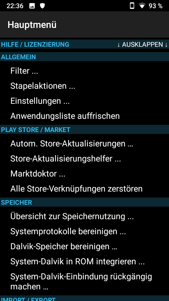

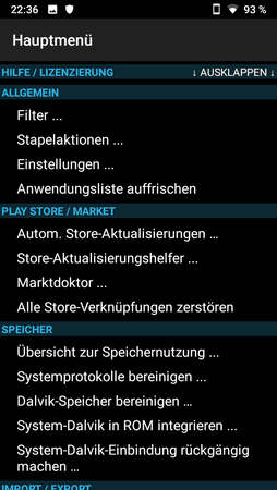

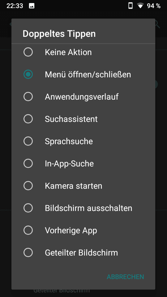

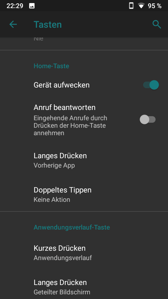

Hallo @RadHeiner ,
da du auch auf s5 und s5 mini LOS nutzt, hier zuerst der Weg, wie du dir einen Button mit "Menü" belegst:
  • Einstellungen-System-Tasten
  • Taste und Aktion wählen (am Beispiel HomeTaste/Doppeltes Tippen Screenshot_20190919-222944_LineageOS-Einstellungen.png
  • Antippen und "Menü öffnen/schließen" wählenScreenshot_20190919-223314_LineageOS-Einstellungen.png
Voilá:
Andere Variante -hier muß in den Einstellungen etwas 'gespielt" werden:
  • speziell Samsung: Navigationsleiste einblenden (beschleunigt den Spaß)
  • alle: Darstellung und Schriftgröße verkleinern, bis das gewünschte Ergebnis erreicht ist
Hier auf s4 mini habe ich jetzt z.B.Darstellung und Schriftgröße (unter LOS Einstellungen-Display-erweiterte) um je einen Schritt verkleinert + Navileiste eingeblendet:
Das Darstellungsproblem ist altbekannt, da wird sich nichts mehr ändern, zumal es nicht alle Geräte betrifft

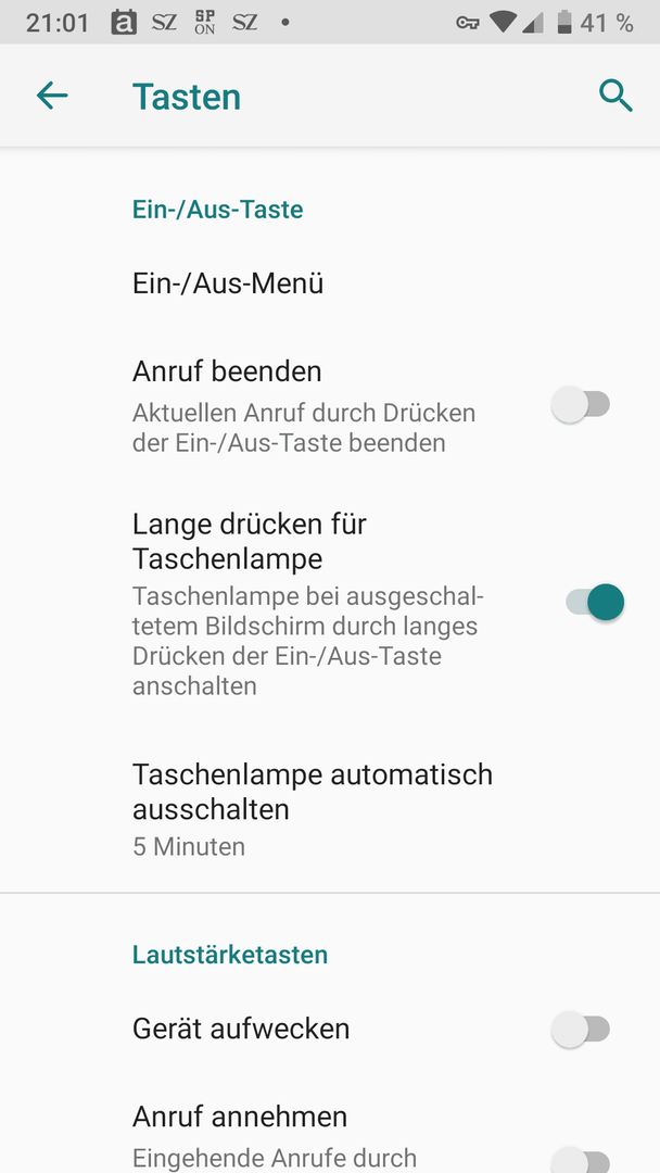

beim Aquarius kannst du sicher in der Navileiste einen button konfigurieren bzw erstellen (geht auch bei Samsung, wenn man die Leiste statt der Hardwaretasten nutzt).
Wenn niemand schneller ist, schau ichs mir in ruhiger Minute nochmal an.
Du kannst ja mal einen Screenshot der Tastenkonfig für das Gerät liefern, evtl hilft das mir, meinen Ansatz zu überprüfen.

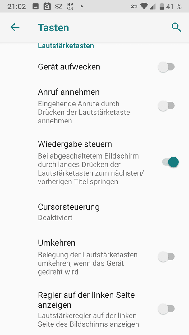

Hier die Screenshots aus den Einstellungen/System/Tasten des Aquaris X.
Es eilt aber nicht, auch wenn es schön wäre, eine Lösung zu finden.

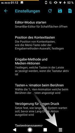

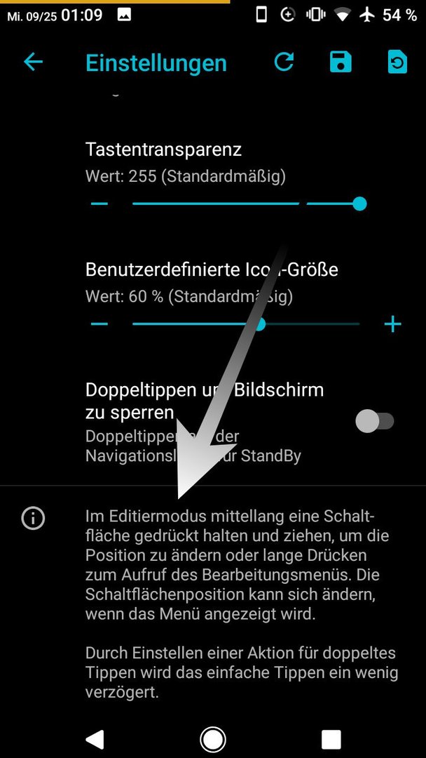

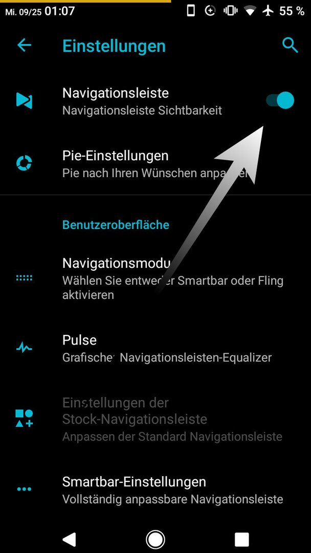

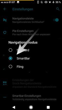

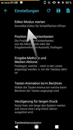

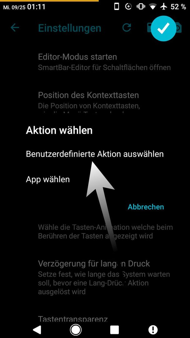

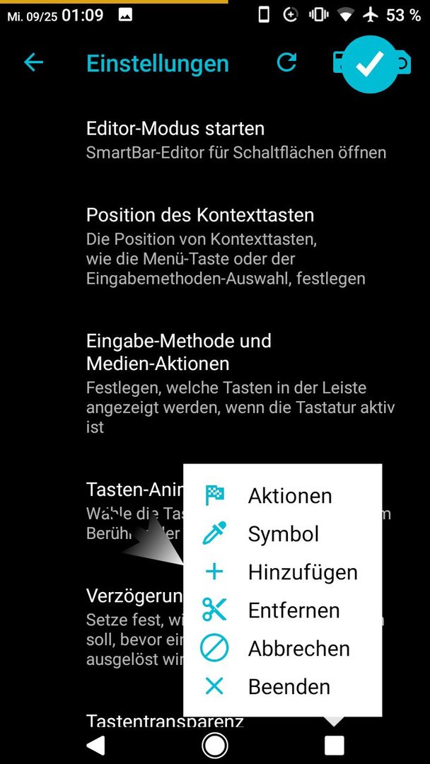

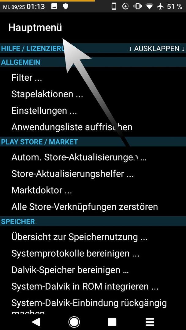

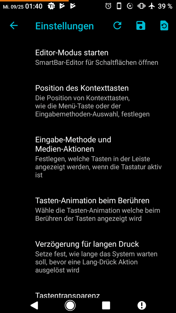

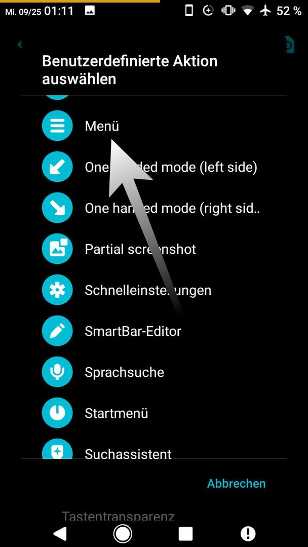

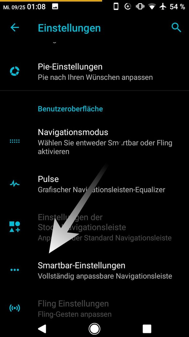

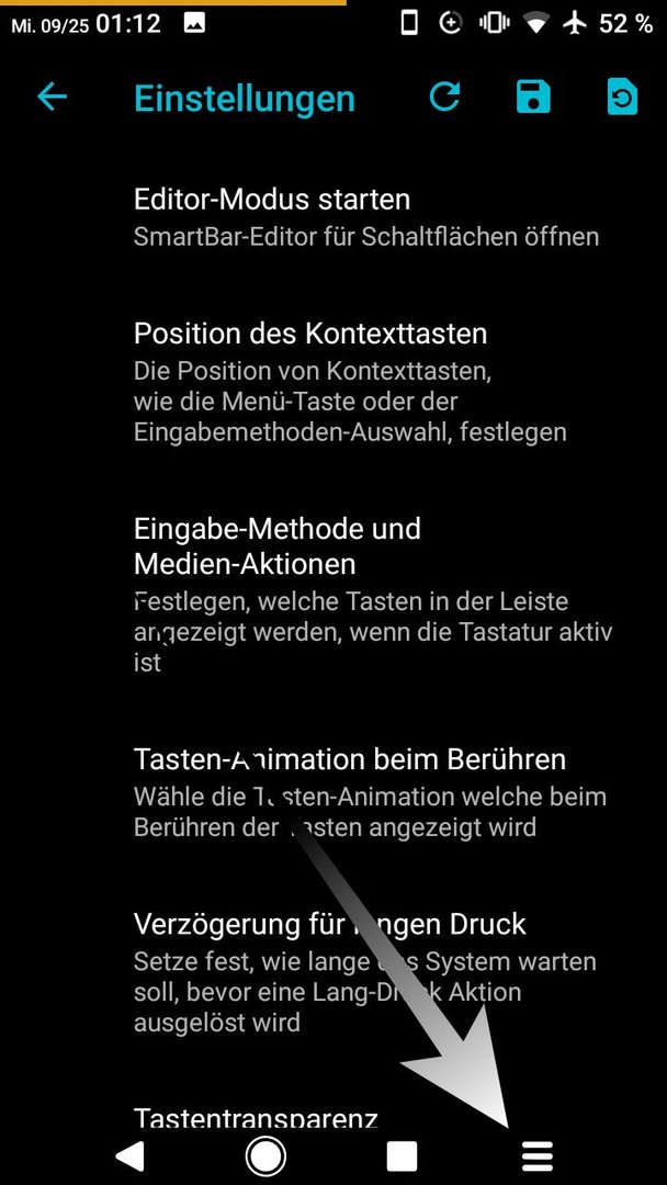

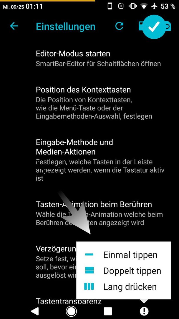

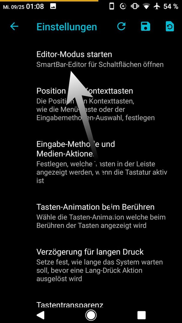

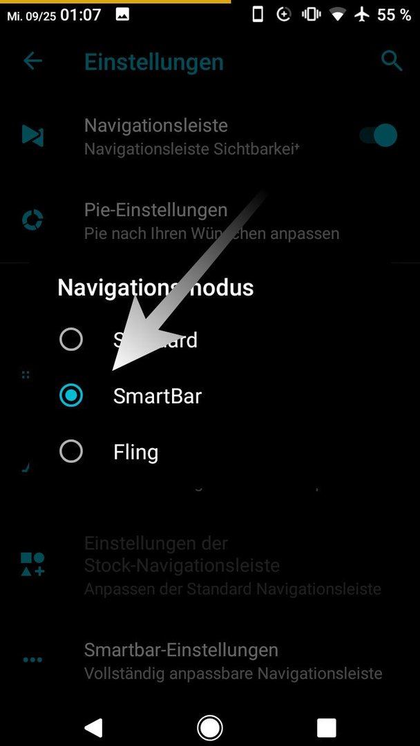

Moin,
hier eine Bilderserie, wie in crDroid, Resurrection Remix und einigen anderen ein Menübutton in der Navileiste hinzugefügt werden kann.
In LOS fürchte ich, ists doch nicht möglich.
Screenshot_20190925-010731_Einstellungen.jpgScreenshot_20190925-010741_Einstellungen.jpgScreenshot_20190925-010810_Einstellungen.jpgScreenshot_20190925-010827_Einstellungen.jpgScreenshot_20190925-010910_Einstellungen.jpgScreenshot_20190925-010957_Einstellungen.jpgScreenshot_20190925-014032_Einstellungen.pngScreenshot_20190925-011102_Einstellungen.jpgScreenshot_20190925-011122_Einstellungen.jpgScreenshot_20190925-011152_Einstellungen.jpgScreenshot_20190925-011210_Einstellungen.jpgScreenshot_20190925-011314_Titanium_Backup.jpg
