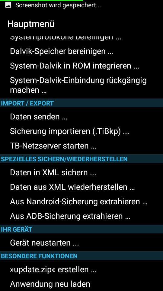

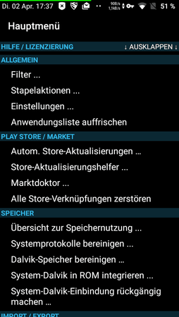

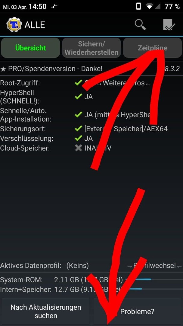

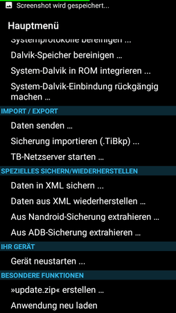

Je nach Smartphone wird der Menüpinkt nicht richtig angezeigt.
Bei mir hatte es damals nur geholfen, unten auf "Probleme" zu klicken und dort dann Einstellungen auszuwählen.
Reaktionen: Nufan
Korrekt, und um ins 'Menü' zu kommen
reicht es manchmal , die Navbar zu aktivieren (*edit. und uU die Anzeigegröße zu verringern, dies blendet dann den button fürs Menü ein*).
Ansonsten muß man sich eine Taste mit 'Menü' belegen, wenn möglich..

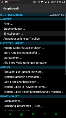

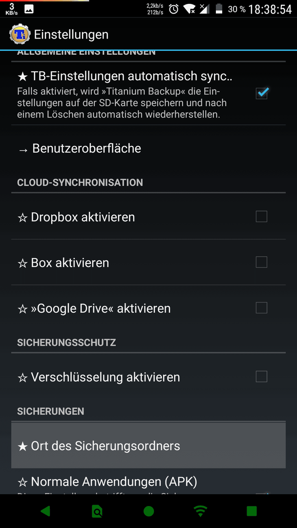

Ui Ui Ui...
...jetzt nur noch die richtige Reihenfolge der Screenshots herausfinden... ;)

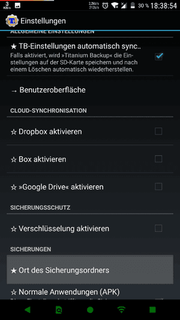

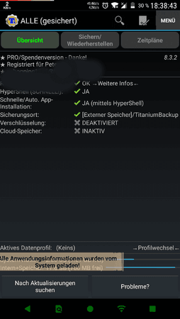

Ja, der Tip von Nik hat geholfen, danke. Aber was ist das für ein grauenhafter Mist mit den Titanium Einstellungen. Wie krank muss man sein, sich so etwas auszudenken? Unter Probleme die Einstellungen verstecken!
Ich habe unter Zeitpläne täglich nachts 2:00 h eine Sicherung eingestellt.
Wenn ich eine Sicherung anstosse muss die doch auch im Google Speicher erscheinen. Tut sie aber nicht.
Das mit Sicherungsort stimmt bestimmt auch nicht. Die Einstellung müsste wohl sein: [Externer Speicher]/Titanium. Ich suche mich in den Einstellungen zu Tode, ich finde die Einstellung nicht.
Ich habe mal einen Screenshot der Titanium Übersicht gemacht:

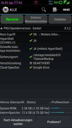

In Deinem Screenshot aus #7 ist als Sicherungsort der externe Speicher angegeben.
Wie hast Du das gemacht? Ich komme nicht dahinter.

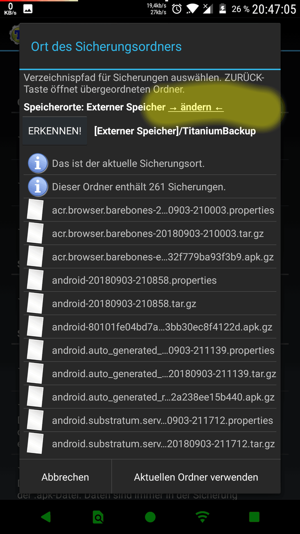

[doublepost=1554230771,1554230581][/doublepost]B)
Neben "externer Speicher" steht "ändern" ... Und welche Methode ich gewählt habe, kann ich nicht mehr sagen, du darfst probieren...!

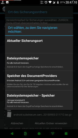

Wie Screenshots...
Wie komme zu der Einstellung Deines ersten Screenshots. Bei den Einstellungen finde ich das nicht.
Ich habe auch eine externe Speicherkarte, 16 GB, mit dem Speicher verbunden. Hat das etwas mit dem Problem/Lösung zur Titanium-Einstellung des externen Speichers für den Google-Speicher zu tun?
Hast Du mal auf "Speicher des DocumentProviders" geklickt?
Finde ich nicht, weder unter Einstellungen noch unter Zeitplänen.
Doch, unter Ort des Sicherungsordners.
Schau da aber rein wie's Schweinle in's Uhrwerk

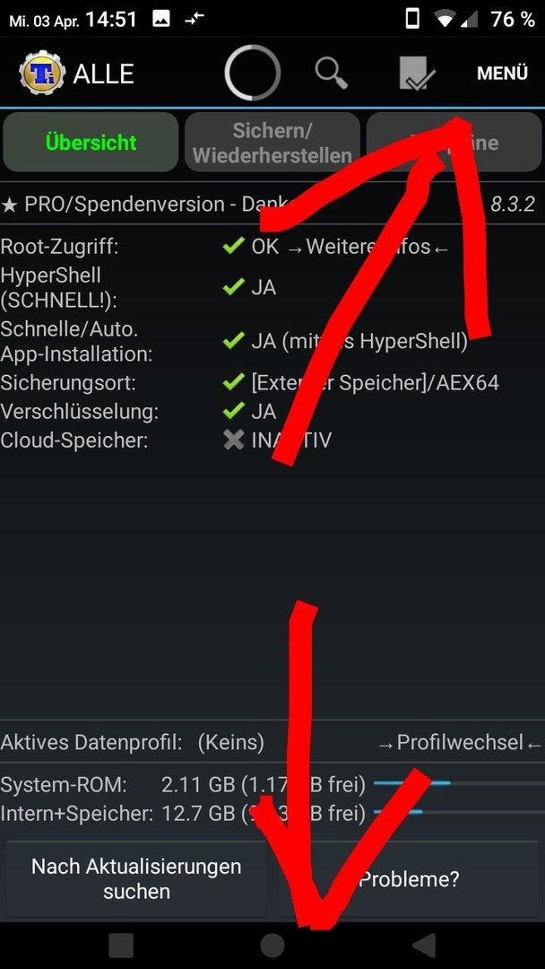

Siehe Anhänge, das funktioniert beim s4 des TE zu 99% (wobei Los14 bestimmt auch die Belegung eines kapazitiven button als Menütaste hergibt)

Ich schau nicht durch. Ich soll in Zeitpläne gehen und dort die Einstellungen aufrufen? Bei meiner Version 8.0.1 muss ich ja in Probleme und dann die Einstellungen aufrufen.
Also, sofern ich die Einstellungen unter Zeitpläne aufrufen soll, was muss ich denn bei Zeitpläne-Einstellungen einstellen?
