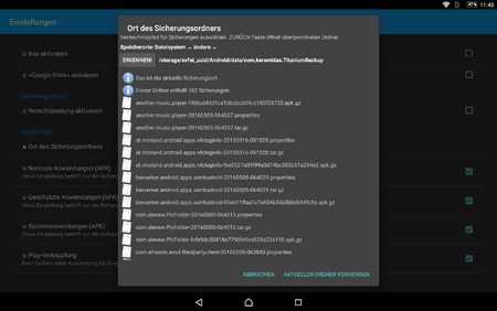

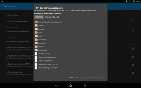

Villeicht noch ein Hinweis: neuere Android-Versionen haben eine Schreibbeschränkung auf der SD-Karte, daher funktioniert eine Sicherung in einem beliebig gewählten Ordner nicht - da dort kein Schreibzugriff möglich ist, akzeptiert Titanium Backup denn dann nicht. Legt das Backup stattdessen in den Ordner
android/data/com.keramidas.TitaniumBackup
der SD-Karte ab (ihr müsst den Ordner von Hand erstellen), dann kann die App auch darauf schreiben. Das gilt auch für alle anderen Apps - den Namen des Ordners unter android/data könnt ihr im Play Store im Browser erkennen:
2016-05-15 11_38_06-Titanium Backup ★ root – Android-Apps auf Google Play.png
Das ist KEIN BUG, sondern vom System so vorgegeben. Android lässt von Haus aus das Schreiben der Apps nur auf deren eigenen Ordner zu, der eben wie gesagt in android/data liegen muss.
Hatte das Problem auch auf meinem Sony Xperia Z2 Tablet, unter Marshmallow funzen die Apps wie SDfix nämlich oft nicht mehr.
Wer keine SD-Karte hat oder den internen Speicher nutzt, hat das Problem nicht - auf meinem Nexus 6P mit 64 GB internem Speicher ist der Sicherungsordner wurscht.
