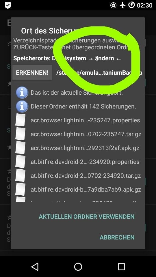

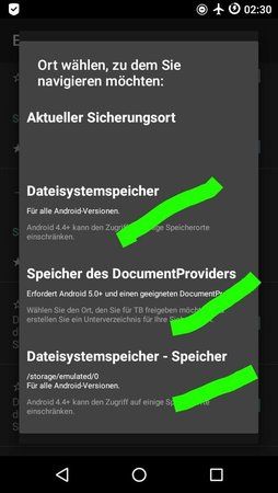

Für KitKat, Lollipop bzw. Marshmallow kann man sich auch mal hier in den Einstellungen von Titanium Backup umsehen
Titanium Backup > Menü (oben rechts) > Einstellungen > Ort des Sicherungsordners
Dort "Speicherorte: ... ändern" antippen und im sich öffnenden Screen die 3 verschiedenen Möglichkeiten durchprobieren

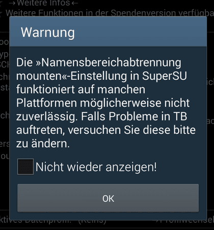

Noch eine Frage: Nach dem Start von Titanium Backup kommt nachstehende Abfrage mit der ich nichts anfangen kann:[/COLOR]
Reaktionen: ooo
Hackerl setzen und OK, da geht es irgendwie um die Ordnerlinks etc, ich hasse auch solche Begriffe ;)
und ja, der Neustart kann einiges bewirkt haben, sorry hatte ich nicht gesagt da ich das Automatisch mache bei solchen aktionen ;)
Reaktionen: mgtaucher und Miss Montage
