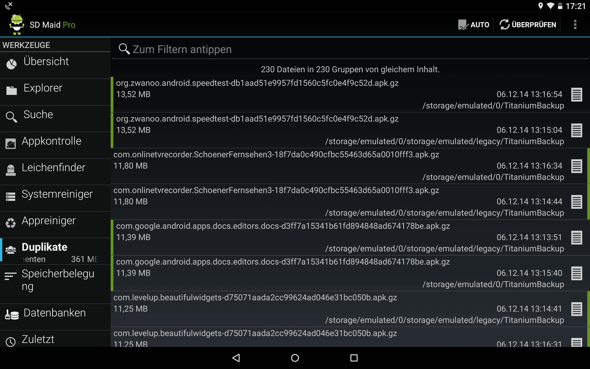

In SD-Maid habe ich 230 Dateien in 230 Gruppen von gleichem Inhalt.
Alles von TitaniumBackup!
Die Speicherorte sind:
- /storage/emulated/0/storage/emulated/legacy/TitaniumBackup
- /storage/emulated/0/TitaniumBackup
Im TitaniumBackup ist als Speicherort
- /storage/emulated/legacy/TitaniumBackup angegeben.
Was ist hier Falsch.
Gerät: Nexus 10, Android 5.0.1 Stock, gerooted
Musst hald in SD Maid als Ausnahme einfügen damit diese nicht gelöscht werden. Ist aber auch merkwürdig. Ich hab meinen Backup-Ordner auf der externen SD und SD Maid zeigt die nicht an
Ich will sie ja gar nicht löschen!
Meine Frage ist, warum werden die Files doppelt mit TB geschrieben.
Die sind nicht doppelt, es gibt nur mehrere Wege drauf zuzugreifen, dies wird von SD Maid falsch dargestellt.
ist das gleiche als wenn du direkt zu sdcard/TitaniumBackup gehen würdest, du könntest auch über mnt/sdcard/TitaniumBackup gehen. Die zwei oben von SD Maid genannten sind hald die, die SD Maid üblicherweise geht zum überprüfen, aber im Normalfall sind diese nicht doppelt welche beide Wege zum gleichen Ziel gehen.
Ich denke daher es ist nur ein Bug.
