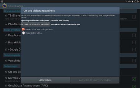

habe mehrmals Titanium installiert, der Backup-Ordner wurde erstellt, habe aber keine Möglichkeit diesen zu verwenden.
Habe auch versucht die Berechtigungen zu ändern, auch ohne Erfolg.
Habe root auf Samsung SM-P600
Bitte um Tipp's
Danke

vielen Dank der Tipp war richtig,es funktioniert.

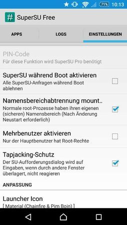

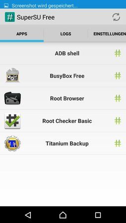

Hast Du auch SuperSU installiert?
Wenn ja schau da mal nach ob bei dir "Namensbereichabtrennung mounten" aktiviert ist.
Änder da mal die Einstellung.
Siehe Anhang...

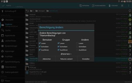

Achso, was ich vielleicht vergessen hab:
Selbst wenn ich im Root Explorer RW auch für "Others" gebe kommt der Error "Changing Permissions was not successful. Please note that some file systems do not allow permissions changes."
Und hast Du den Hacken mal rausgemacht?
TB gibt doch normalerweise beim starten einen Meldung aus das dass Probleme machen kann wenn aktiviert.
Vorausgesetzt man hat die Meldung beim ersten mal nicht weg getippt und dabei den Hacken für "Nicht wieder Anzeigen" gesetzt.
Wenn aber auch im Root Explorer die Meldung kommt das Berechtigungen nicht geändert werden können würde ich SuperSU noch mal über CWM flashen.
Aber evtl. wirkt sich die Einstellung von Super SU ja auch auf den Root Explorer aus. Deaktivier sie vor dem erneuten Flash erst mal die Option in superSU.
Mehr fällt mir dazu im Moment nicht ein.
