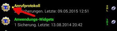

Anscheinend muss auch ein Backup vorher schon bestehen, damit es beim Zeitplan aktualisiert werden kann?
Es werden alle Apps aktualisiert, d.h. neues Sicherungsdatum vorhanden.
Nur Apps bei denen vorher keine Sicherung bestand, bekomme auch keine, selbst wenn "Erneutes Sichern erzwingen" ausgewählt wurde.
es muss vorher kein Backup angelegt sein.
Hast Du Etiketten zugewiesen und entsprechend im Zeitplaner angegeben?
Ja, genau das habe ich gemacht, die vorher nicht gesicherten Apps wurden auch nicht gesichert.
Den Zeitplan hatte ich manuell gestartet.
